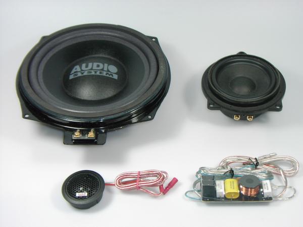

o 29.02.2008, 07:16 | texmur0
apropo nevíte jak toto hraje? přiznám se že HERTZ není zrovna moje krevní skupina ale co tam dát jiného když to musí být úplně placatý. Ty repro jsou pod sedačkou.
Varianta1:HERTZ space8
foto k příspěvku  od texmur0
o 29.02.2008, 07:25 | texmur0
Varianta2: použít středobas z této sestavy od harryho :-)

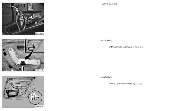

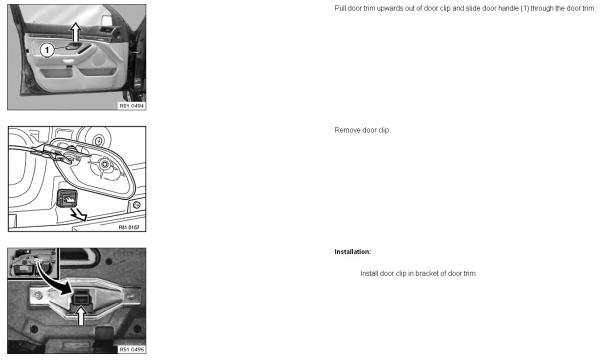

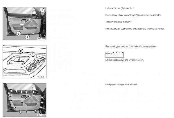

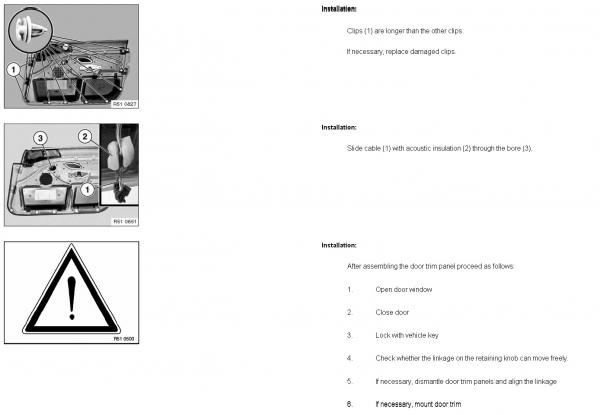

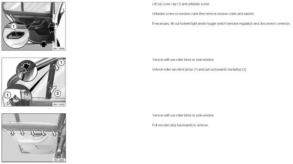

Please, dokážeš mi popsat postup při sundavání tapecu předních dveří?
o 03.03.2008, 21:38 | texmur0
tady to máš :-)
o 03.03.2008, 21:45 | texmur0
o 03.03.2008, 22:29 | Susi
No Ty seš výbornej... :-) Fakt dikas!

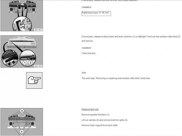

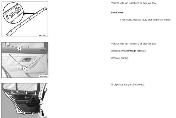

Ještě Tě poprosím o jedno info. Zadní repra - jak na ně? Zespodu, nebo zvrchu?
Myslím, že s touhle výbavičkou Ti to zahraje výborně. HERTZy space 8 vypadají hodně slušně, ale je to taky hrozná raketa - za dva středobasy. Hlubší repro se tam fakt nevejde? Ještě jsem to nerozdělával. Jednou jsem se teda pokoušel, ale nepodařilo se... Nechtěl jsem něco urvat, takže jsem rád za info od Tebe. Jinak od té doby mi ten tapec povrzává - snad jsem tam nic neurval.. :-/

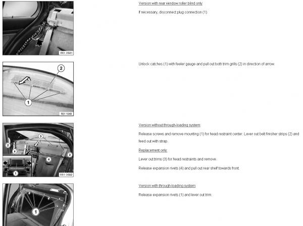

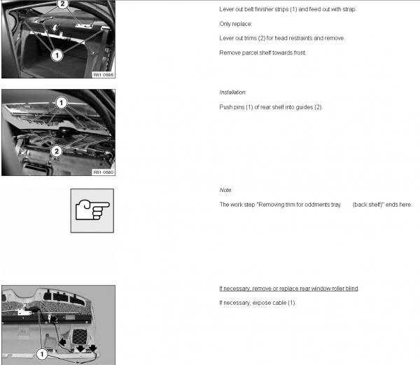

o 03.03.2008, 22:40 | texmur0
tak tady je zadek
o 03.03.2008, 22:41 | texmur0
o 03.03.2008, 22:43 | texmur0
o 04.03.2008, 08:54 | Susi
:-) Fajn, díky, já ale myslel ty ještě zadnější repráky - v zadním platě. Tyhle repra budou stejný jako v předních dveřích, viď?
Ještě jednou díky za info!
o 04.03.2008, 11:59 | texmur0
čeče ještě že tam těch repráků nemáš ještě víc :-)
o 04.03.2008, 15:17 | Susi
Jóó, to už jsou snad všechny... :-))) Přesně jsem si myslel, že to bude takhle zvrchu. Super. Odkud tohle čerpáš, člověče?? :)
