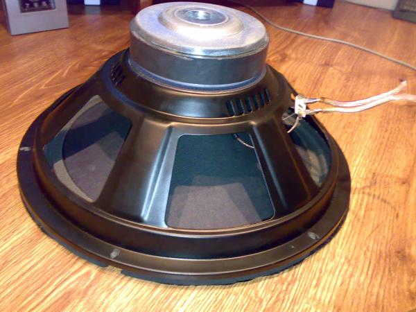

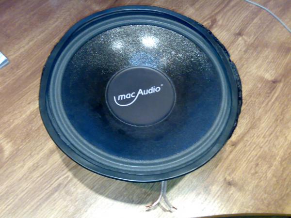

Zdravím, mám SW demontovaný z tuby (MP Tube 30). V klidu a pohodě hrál, a najednou NIC! Už nehrál! Je to MAC Audio .
• výkon RMS/max. 240/480 Watt
• impedance 4 Ohm
• citlivost 91 dB
• frekvenční rozsah 20 - 200 Hz
Jeho výkon nebyl sice nic extra, ale pro začátek to stačilo.
Nevíte někdo co by s tím mohlo být, popř. jestli se to dá opravit?

o 26.02.2008, 18:58 | cendler
No jo, ale musíš napsat co se stalo!!!
o 26.02.2008, 19:07 | mishan
vem si multimetr a změř cívku, pokud nic neukáže, je v háji cívka, což je asi na 99%

o 26.02.2008, 19:15 | Zaky
Koukni na dráty ze spoda na membráně a na terminálu,taky to muže být v zesiku,to jsi zkoušel? No a nevim čím jsi ho krmil ale muže být taky spálený a to je konečná ! Napiš víc info !

o 26.02.2008, 19:28 | Hanys73
cendler: si tak jedu v autě....woofer ''hezky'' duní......a najdenou z ničeho nic doduněl.....jako bych ho vypnul :-(
Zaky: zkusím to teda proměřit, ale taky si myslím že to bude cívka, šťávu do něj vháněl zasilovač taktéž MAC Audio MP 2000:
výkon 2x180/1x500 Watt Max., 2x60/1x150 Watt RMS, frekvenční rozsah 5-50000 Hz
zasilovač je otestovaný na jiným SW a šlape jak má
o 26.02.2008, 19:30 | Hanys73
buddha: :D neboj, kabelama to není.....woofer byl totiž v tubě (kde přestál hrát) tak jsem ho vymontoval a kabeláž takhle ustřihl :)
o 26.02.2008, 20:14 | cendler
Hanys73 : tak to fakt vipadá na tu cívku, zkus ji změřit, nebo jestli drhne, tak je to jasný. Pokud si zesík zkoušel a jede, tak na nic jiného to nevypadá.

o 26.02.2008, 21:02 | Skid-TDI
A kdyz najednou prestal hrat necitil jsi smrad? Pokud jo tak jsi tu civku upekl. Zkus take lehce rukou na nej macknout a pokud se na zavesech nevypruzi a pujde ztuha tak je to civka.

o 27.02.2008, 17:12 | Hanys73
Tak je to jesté - cívka je v háji! Přemotávat to nebudu, na to bych se mohl ......! Woofer půjde do garáže na poličku, jako 1. spálená trofej a z tuby udělám v garáži odpadkový koš :-)
Budu si muset pořídit nějáký new SW. Tentokrát něco silnějšího a šoupnu ho do bedny s BR.
