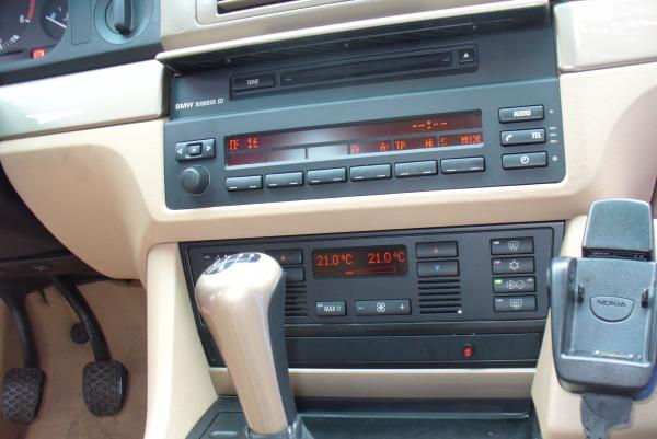

.. neskutečný nevěřil jsem že ten zvuk bude až tak nedobrej .. :(
Ono V6 taky nezní uplně špatně, ale přeci jenom .. co s tím .. ?

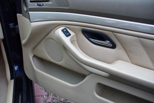

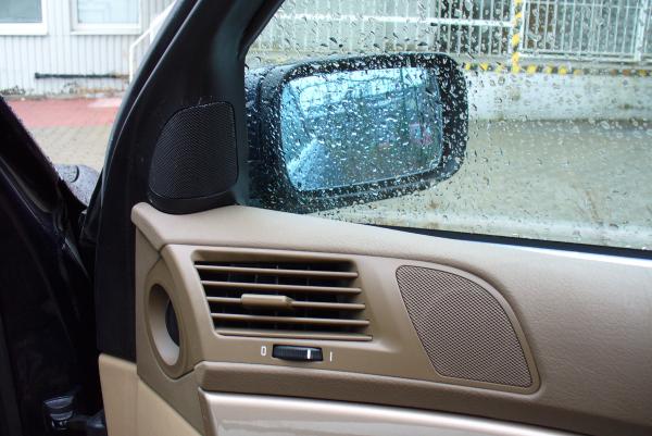

Do dveří nejspíš tak maximálně 13´´ .. :(

A teď babo raď. HU to chce vyměnit rozhodně, ale tahat novou kabeláž se mi moc nechce + bude potřeba redukce na 1 DIN.
Máte někdo upravenou hudbu v pětce, inspirace, rady, názory ? Díky

delal jsem dve e39 a kazda mela i jiny dvere uvnitr
o 01.03.2008, 12:21 | doronel

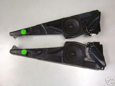

Ve většině případů je ve dveřích plastová ozvučnice s reproduktory. Má asi 3 litry a těžko se hledají repra na výměnu, protože většina je navrhována na daleko větší litráž a prostě v té ozvučnici nehrají.
Nejlépe v tom hráli reproduktory s papírovou membránou z komp Eton PRO 130 X.
foto k příspěvku  od doronel

bracha dal repraky alpine a activ od focalu a hraje to dobre, jeste ted premejsli o vymene autoradia pod kratem. pry se to taky da, jen autoradio bude hloubs zapusteny a bez ramecku
o 07.03.2008, 11:22 | Kotass
Bohužel jakýkoliv rádio s rámečkem bude v celku přístrojovky vypadat jak pěst na oko ... :-(

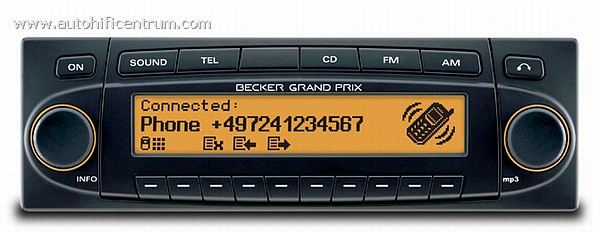

o 07.03.2008, 11:39 | AUTOHIFICENTRUM Liberec
do designu palubovky zapadne snad jen tento Becker.....
v případě zájmu: autohificentrum@seznam.cz nebo ICQ pod nickem
