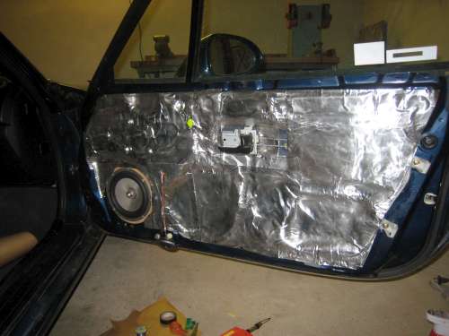

o 24.02.2008, 19:00 | dolph

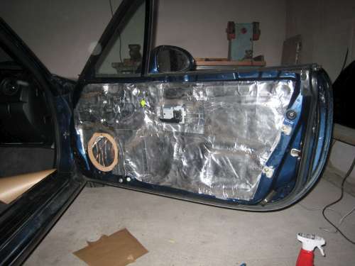

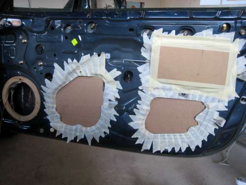

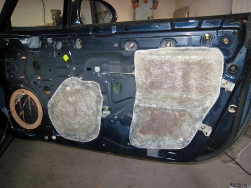

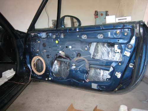

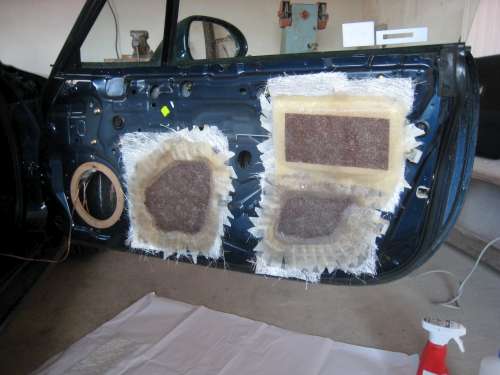

trochu mi hlava neber to jak ti tam drží ten karton (myslím že je to karton) čím jsi zaplnil ty ďoury..
o 24.02.2008, 19:03 | Bingi

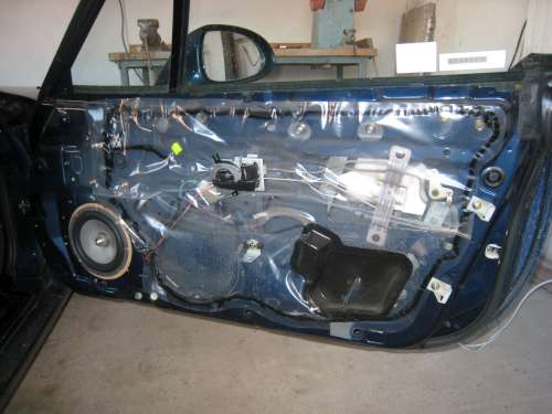

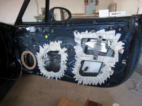

tlumil jsem sikadampem, jedna vrstva vnitrni plech,laminatem prekryte diry+jedna vrstva vnejsi plech. rozdil je znatelny, rozjasneny zvuk ve stredech + chvejici se chlupy na noze:))) druhou stranu mam jeste original, takze se to dobre porovnava.
o 24.02.2008, 19:05 | Bingi
karton vrazeny ze zadu mezi lanka a plech, drzel fest, ani nebylo treba lepit

mě se to líbí, fakt super, hlavně když tam vidíš sám velký rozdíl

Konečně někdo, kdo pořádně zadělal díry, pochvala:o)
Jak si přichytil laminát ke dveřím ?

o 25.02.2008, 09:09 | Bingi
o tom braxu vim, ale nechtel sem aby to tlumeni vazilo 10kg. na aute konstrukteri setrili kazdy gram, pulka kastle z hliniku atd.. Ke dverim jsem to prilepil silikonem, ted budou na rade 20cm kompa tak snad bude dlsi posun..
