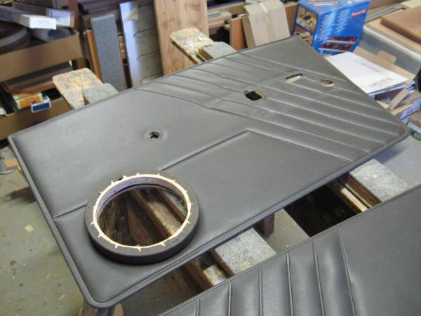

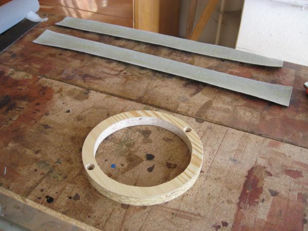

...na ozvučení spotřebáka, aby tam něco hrálo a když už, tak jsem alespoň zpevnil tapec pod repro. Třeba někdo najde inspiraci. MDF nebyla po ruce, takže jsem musel šáhnout po 18mm DTD nebo lépe řečeno laminu :o)
foto k příspěvku  od Tuner#2
o 18.02.2008, 16:13 | Tuner#2

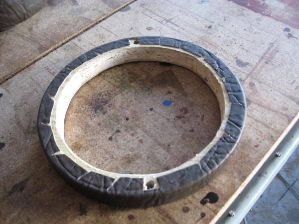

očalouněno nejbližším odstínem co jsem sehnal v první prodejně

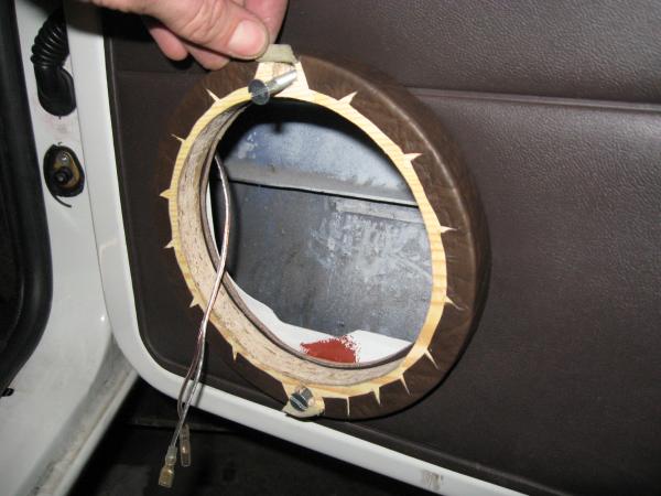

o 18.02.2008, 16:14 | Tuner#2
Zezadu připevněno na tapec samořeznýma šoubama
o 18.02.2008, 16:15 | Tuner#2
Dva šouby zapuštěné a jsou skrz plech dveří a zezadu je dírou pro repro dotažená matička

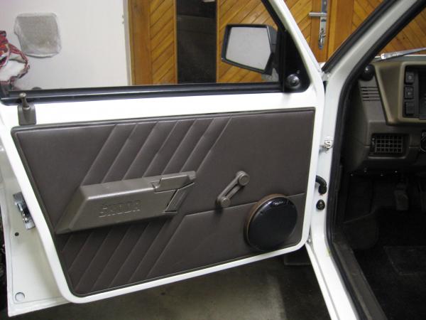

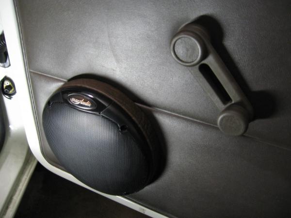

Hotovo1
o 18.02.2008, 16:16 | Tuner#2
Hotovo 2

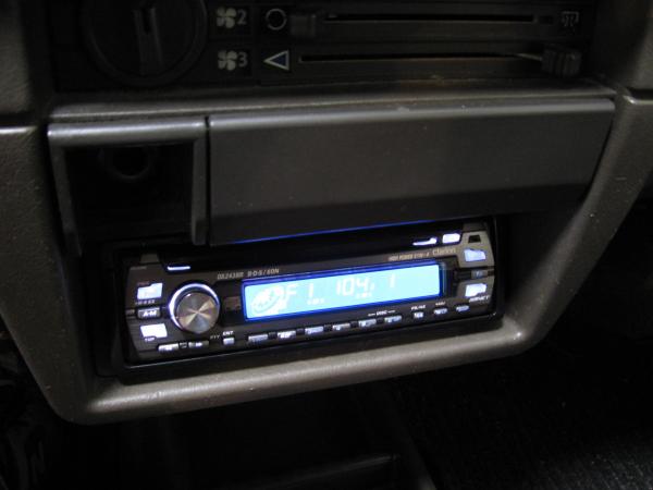

o 18.02.2008, 16:17 | Tuner#2
Honí to jen rádio clarion

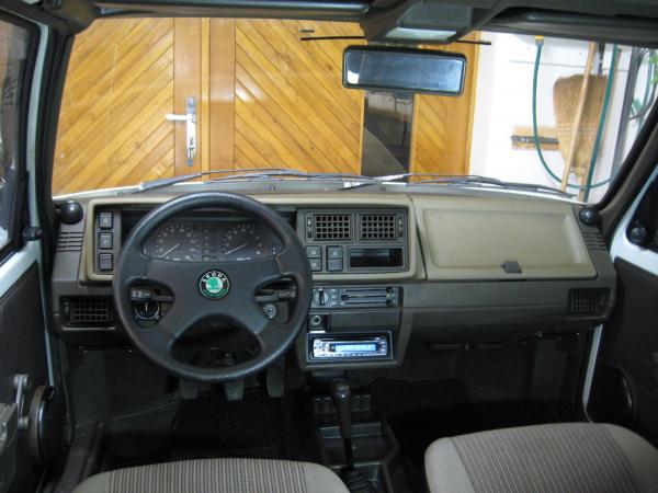

o 18.02.2008, 16:19 | Tuner#2
Kompa Mac Audio 2.17 (vykopávka, ale nehrajou špatně). Výškáče na palubce pokud možno směrované na ucho a dal jsem i volant, který se dá alespoň nějak držet na rozdíl od toho sériového :o)
