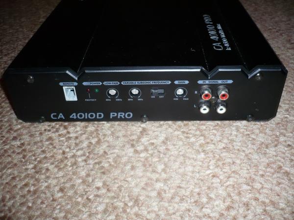

lidicky, chtelo by to dalkove ovladani gain primo monobloku na sw..
mam caliber ca-4010d, ktery ma klasicky remote konektor.. dalo by se to nejak zmaknout doma?

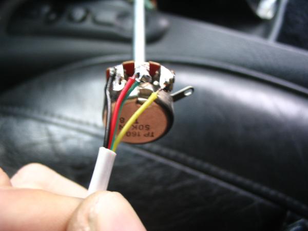

o 13.02.2008, 21:36 | Biturb
mam to udelat stejne jako tady?
o 13.02.2008, 21:40 | Biturb
o 13.02.2008, 21:47 | Biturb
foto k příspěvku  od Biturb

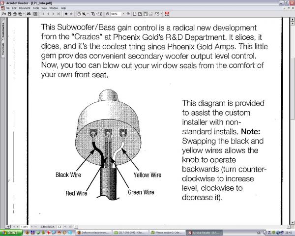

o 14.02.2008, 15:45 | macek | Upraveno: 2008-02-14 15:50:52
kup si potenciometr 50K a telefoni kabel a zapoj to jak je to na obrazku Ja si ho tenkrat taky delal sam na xenona vyslo mi to na cca 80kc

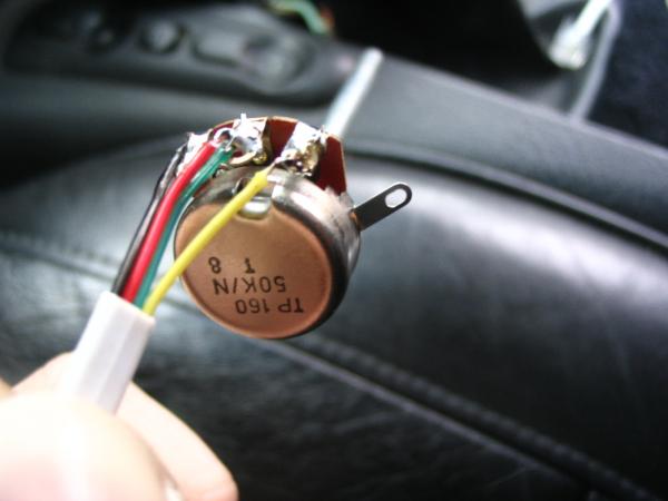

o 21.02.2008, 15:42 | Biturb
Kluci pomoc...
zapojil jsem a zesik nehral a zasmrdel,,
mam to zapojene podle zchema...

o 21.02.2008, 15:53 | clown
takze caliber to ma asi jinak .. kuwa
