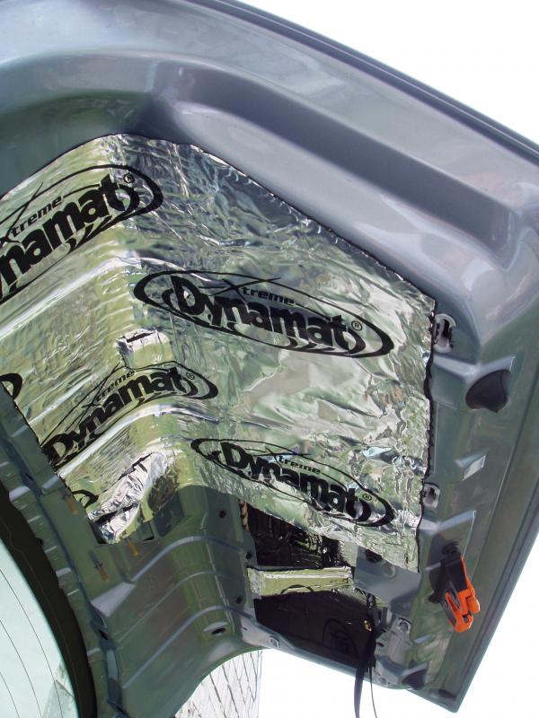

o 12.02.2008, 19:52 | ivls
já jsem v minulém autě tlumil dynymatem extreme a maximalní spokojenost
s odlepením , jak píše Pave02 - drží moc dobře
foto k příspěvku  od ivls
