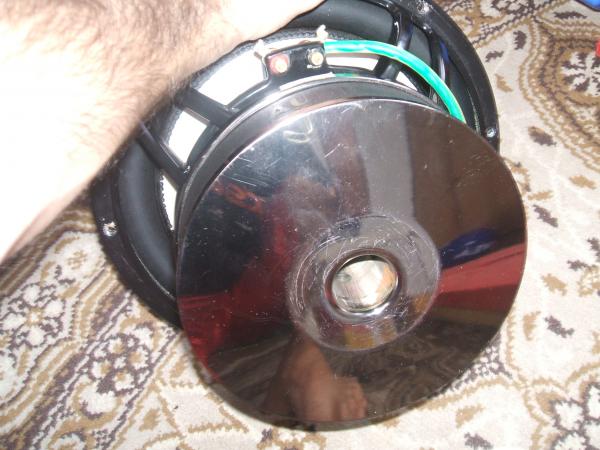

páni je mozne zapojit 2-cievkovy woofer na dvojkanal...myslim tym ze kazda cievka na jeden kanal.
foto k příspěvku  od stewe21

stewe: při tvý smůle to bude 2x4Ohmy, takže to na můstek nepude (silně pochybuju o stabilitě při 2Ohm), na druhou stranu bys nebyl první kdo by to zapojil tak jak popisuješ a fungovalo to bez problémů, nebude to nic moc, ale hrát to bude. Sice nevim co je to za dvoukanál, ale chtělo by to aby měl slušnou šťávu

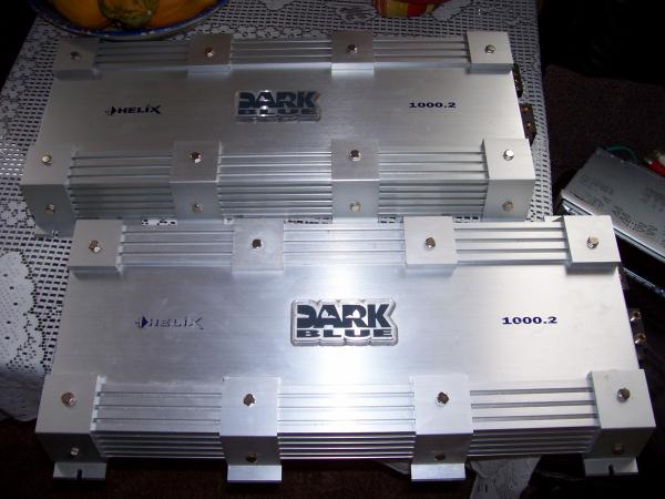

escudo... myslis tu dierku? hehe sa pohravam z myslienkou dat na jeden woofer AS X-ION12 800 2x helix 1000.2 cize 2,2Kw do kazdej cievky ...myslite ze by to fungovalo?
mishan...hehehe uz je woofer ok,neboj staram sa one ako o vlastne :-)))))

Padre: ale stewe tu píše každý helix v můstku na jednu z obou cívek na jednom SW, nějak neumíš číst :-D
stewe: kurva nevymyšlej pi*oviny a dej na to zesík co jsem měl já a máš klid, jinak to co píšeš je pěkná blbost ;-) zníčíš Xiona na tutovku :-/
a když jsou cívky 4 ohmové, tak do každé nepujde 2,2 ale 1,6kW

hehehehe....to vies neviem co z helixami,sa mi nejak premnozili :-))))
