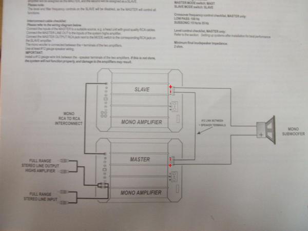

foto k příspěvku  od Kallin
o 29.01.2008, 10:40 | Kallin
a s hodnotou by měla být výstupní dva ohmy když na to hodím paralerně 2x4ohmy?
o 29.01.2008, 15:03 | db-marek
na dva ohmy by to bolo z jednim zosikom, teraz to budes mat na 1ohm
o 29.01.2008, 15:09 | Kallin
db jo to už sem dal dohromady to přesně potřebuju hlavně mi jde o to plus mínus. je možný že když je to přeplý na master a slave tak se přeháže polarita? z obou zesů jde na basák plus

o 29.01.2008, 15:43 | michal_smsmsm (A)
fridom, ale on ma jedno civku sub, aspon podle obr, takze by to nemel byt problem, to co popisujes se tyka dvoucivek, kde se to moc nedoporucuje davat kazdou civku na jiny kanal nebo jiny zes, tak jak to ma by to melo jit v poradku... jen teda nevim to prefazovani, s tim jsem se jeste nesetkal
o 29.01.2008, 15:51 | Kallin | Upraveno: 2008-01-29 15:53:14
dva čtyřohm suby paralarně zapojený takže o sladění tady vůbec nejde. na dva zesy nehledte funguje to jako jeden

o 29.01.2008, 16:04 | petis
to zapojení na obrázku je správně. Jestli chceš ještě něco vědět ohledně Master/slave dej vědět. párktrát jsem to zapojoval:-)

o 29.01.2008, 16:38 | petis
Kallin: není zač. jen ještě. nastavuješ jen Master zesík. Jinak je to jednoduchý:-)
