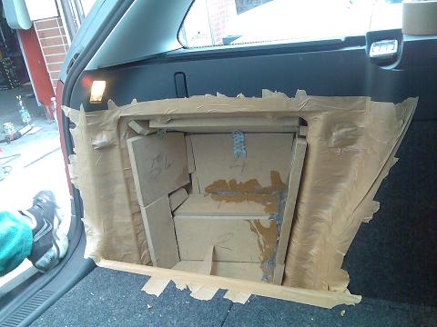

o 27.01.2008, 13:25 | doronel
foto k příspěvku  od doronel

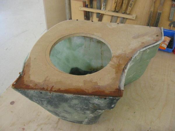

o 27.01.2008, 13:26 | doronel

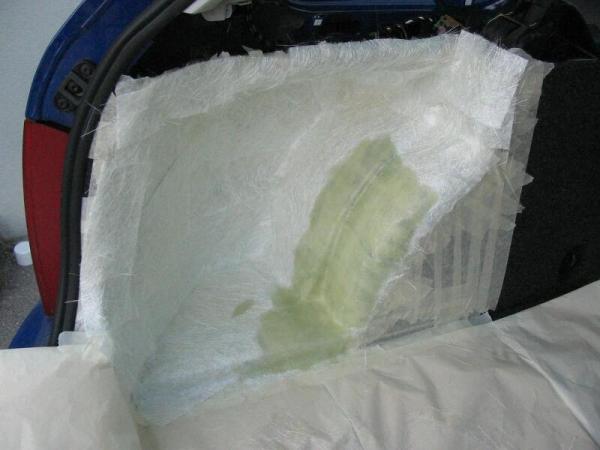

o 27.01.2008, 13:27 | doronel

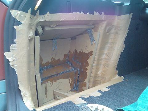

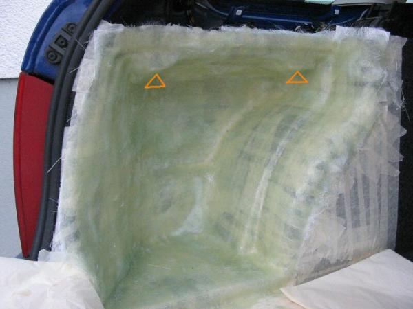

o 27.01.2008, 13:28 | doronel

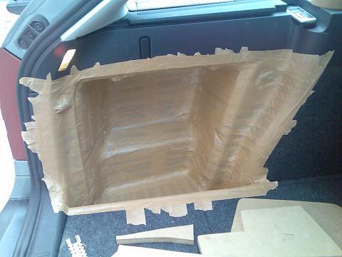

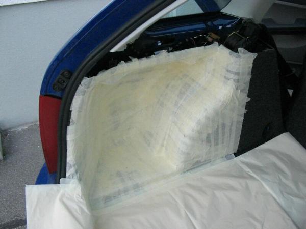

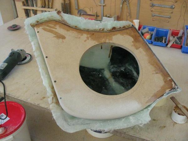

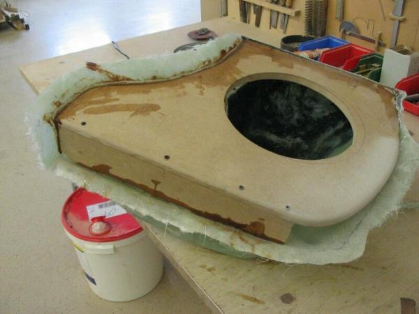

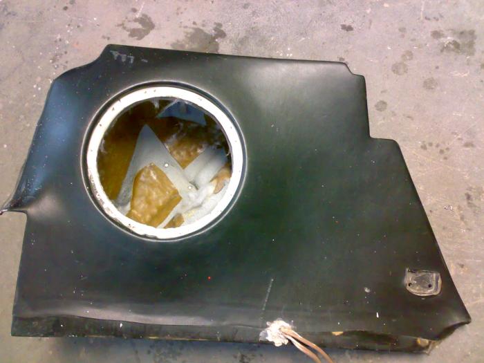

o 27.01.2008, 17:23 | doronel
Nejdříve to vše drželo pomocí samolepících suchých zipů, ale on to každému ukazoval a po čase to nedrželo. :-(
V autě jsou nahoře takové 2 packy, které byly před laminováním olepeny kartonem, aby to šlo později vytáhnout. Tam jsme později zalaminovali 2 matky a ozvučnice se před zamontováním subu zajistila šrouby.
Litry už si nepamatuju, ale pasovalo to :-)
Spotřeba tkaniny - beru, dokud je potřeba a nijak jsem to bohužel neměřil. Pár vrstev to ale mělo - síla stěny 7 - 12 mm
o 27.01.2008, 18:10 | Libor
harry: uplně první vrstva (na původním kobercu) byla z čeho? Igelit? Aby to šlo pak vytáhnout? A čím jsi tam přidělal tu první vrstvu?
Nerad bych to tam nalaminoval navždy:)
o 27.01.2008, 18:14 | Aligátor
velmi pěkná práce
o 27.01.2008, 18:25 | doronel
na koberci je malířská,hladká páska - 3-4 vrstvy. Pouižívat KVALITNÍ pásku!! Staré pásky vysichají a špatně lepí. Pryskyřice také rozpouští lepidlo na páskách. To má výhodu, že hotový kus jde celkem snadno vyloupnout, ale pokud je málo vrstev, tak může protéct.
První vrstva rouna je roztrhaná na kousky (asi velikost dlaně) a přilepená pomocí lepidla ve spreji. Lepidlo se později rozpustí.

o 28.01.2008, 23:49 | doronel
noclue - mě se tento způsob osvědčil (první vrstvu lepit). Má to několik výhod.
1) připravíš si jednu vrstvu (ty kousky se překrývají, takže to je vlastně několik vrstev na jednou) a pak si jen domýcháváš pryskyřici a prosycuješ. Je to daleko čistší práce, než když prosycuješ a přikládáš rouno - to máš za chvilku ruce (rukavice) jak Yetti.
2) Záleží na tom, jakou používáš pryskyřici. Některé více lepí, některé méně. Pak se stane, že když laminuješ něco "na stropě", tak to po prosycení "spadne" a je s tím zbytečná jebačka to dostat zase nahoru. To lepidlo to trochu více podrží.
Vůbec nejlepší je ale na první vrstvu, před vlastním laminováním, použít gelcoat. Ten se nechá 24 hodin zaschnout ale i po tom lepí a dá se na něj připevnit tkanina i bez lepidla. avíc vytvoří dost tvrdý povrch.
Jinak při vlastním laminování není dobré nechávat jednu vrstvu zatvrdnout. Nebo se musí ta první vrtva přebrousit, jinak tam zůstanou stvrdlá, odstávající vlákna, která později dělají bubliny.
Vždy je lepší laminovat další vrstvy do "mokrého" podkladu. Konečný materiál je pak celistvější.
mendo - tavná pistole se mi nezdá dobré řešení. Použij lepidlo ve spreji [ Link ] Já používám nejvíce lepidlo RCS.
Vrstvy ti neporadím, to uvidíš sám - záleží také na tom, jakou gramáží to budeš dělat. Lépe více, než méně :-)

o 29.01.2008, 11:55 | noclue | Upraveno: 2008-01-29 11:57:23
harry: neviem, preco by som mal mat rukavice ako yeti (aj ked prirovnanie sa mi velmi paci :-)
ved si tkaninu nastriham/narezem na kusky, potom natrem stetcom pasku (este stale mam ciste rukavice) potom poprikladam tkaninu (este stale mam ciste rukavice) a presytim... (teraz uz je jedno, ci mam ciste rukavice, lebo dalsiu tkaninu uz nechytam....)
pri robeni hrubych vrstiev sa ti veci skorej skrutia, takze ja som za preschnutie, potom je sanca nepresnosti mensia.
prebrusit treba len v extremnych pripadoch, ked nieco nevyjde....

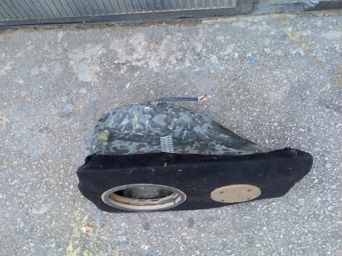

"horne steny" alebo na strope som vzdy dal MDF, v principe som sa vzdy snazil spravit co najviac z MDF.... napriklad na obr je horna a predna stena + vystuze z mdf, ostatne laminat...takze tam nemam skusenosti.....

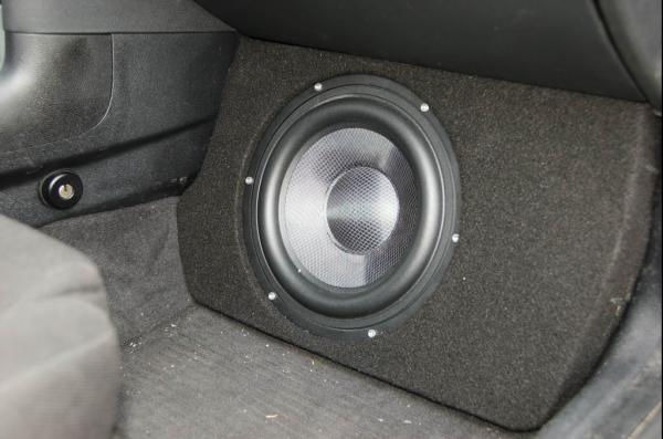

o 29.01.2008, 18:17 | raksop
G IV 17L napredaj

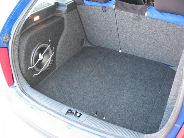

o 29.01.2008, 19:10 | raksop
kokta II
