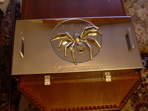

o 26.01.2008, 20:03 | golfik69 | Upraveno: 2008-01-26 20:11:48
Phasor-A nechtel bys tohodle krasavce kdyz chces zkusit EMMA SQ?Můžeš tím pohánět kompa i sw. High-/Lowpassfilter 30 - 4000 Hz• regelbare Line Outputs als High-/Lowpass• Bandpassfunktion schaltbar• Q-Bass-Boost 30/36/44/60 Hz regelbarTR500/4 4 x 125 Watt RMS / 4 Ohm4 x 250 Watt RMS / 2 Ohm312 x 102 x 610 mm
foto k příspěvku  od golfik69
o 26.01.2008, 23:56 | db-marek
golfik:nadhera! aka je cenouka?:)
