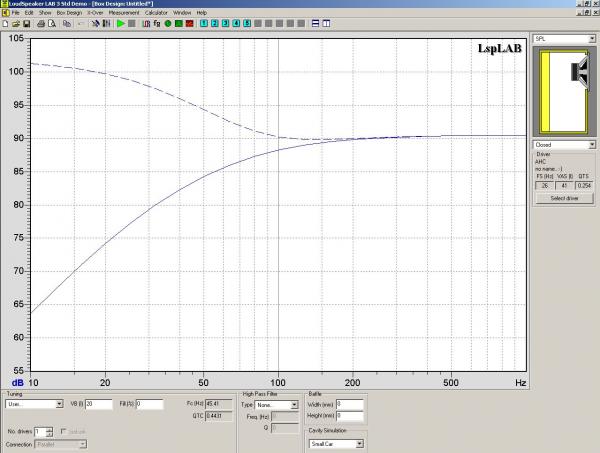

Ještě jsi mohl napsat plochu membrány´=Sd...
Má nižší rez.a vyšší Vas...
Spíše než přesný objem bych zvuk doladil tlumením a taky záleží,co to bude kočírovat za zesilovač...
25-30Litru se Fc bedny pohybuje nekde 42-40Hz...(dost nízko na zavřenku)spíše menší objem bych volil..cca 20litru..

o 26.01.2008, 13:51 | wattman
Píšou to tam..:-)LspLAB..;-)
Co ti ukazal Basscad?-ukaz tu krivku pri urcitem objemu...

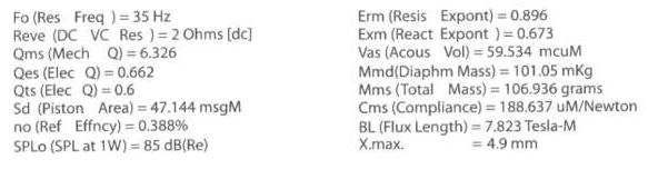

Muzu taky poprosit o vypocet?:-)

o 28.01.2008, 08:38 | Siggi_z_BA
padre uzavreta sa mu nepaci, pri tych 20L ma Qtc=0,44 co je dost zle. Je to tipicky reprak do BR
