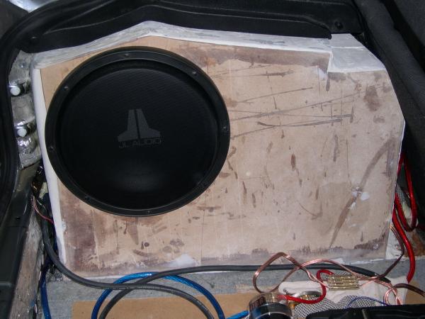

zajimalo by me jak se vypocitava objem pri nestandartnim tvaru ozvucnice, napriklad pri laminovani do bocnice kufru nebo napriklad pri tomhle tvaru [ Link ] (prispevek od Majk-fox o par radku nize) nebo v jinych podobnych pripadech. Ja mam nestandartni tvar ozvucnice, ale ne prilis slozity a vzalo mi to dost casu to spocitat. Ale co pri nejakych kulatych promennych tvarech atd? Dela se to tak ze se do toho utvaru naleje voda nebo jak je to vlastne mozne spocitat pri nejakych slozitych tvarech? Kdyztak se pochlubte nejakymi zajimavymi napady nebo vlastnimi zkusenostmi s vypoctem v podobnych pripadech.
o 24.01.2008, 18:22 | noclue
nalejes do toho vodu, ja som to robil tak pri tomto:
foto k příspěvku  od noclue

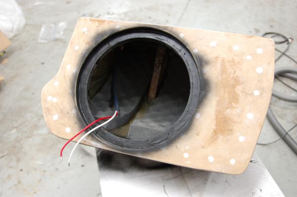

o 24.01.2008, 18:25 | noclue
a tomto
o 24.01.2008, 19:29 | jdoizo
Jako Noclue , já používám pytel a do toho naleješ vodu , jednoduché, levné :-))
o 24.01.2008, 19:31 | noclue
na pytel som zabudol, MDF sa inac "napije"

ok s tou vodou jsem si to myslel ze to tak asi bude, bo jina presnejsi metoda me nenapadla, akorat ji pak nezapomenout vylejt :-)
