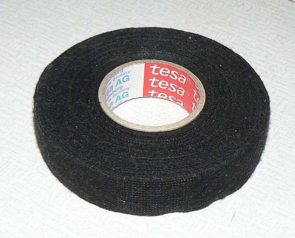

o 25.01.2008, 11:23 | mr.brain
Midi34: ja to kupoval ve VW servisu :) asi 80 Kc stoji jedna civka a je tam tak 15 metru :) Kdyz jsem tim delal kabely ve Favoritovi, tak mi zbyla tak pulka
o 25.01.2008, 11:36 | Midi34
zrovna tady u nás ofiko vw servis není ,udělal by jsi ilustrační foto (stačí telefonem)
o 25.01.2008, 17:46 | mr.brain
civka

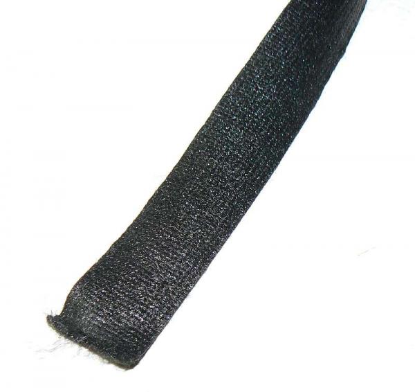

o 25.01.2008, 17:47 | mr.brain
takhle to vypada shora - nelepiva cast

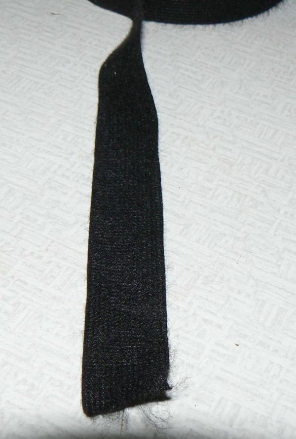

o 25.01.2008, 17:48 | mr.brain
spodni "lepiva" cast - ono to jako nelepi hodne, ale na izolaci kabelu to drzi a na ty pasce taky :)

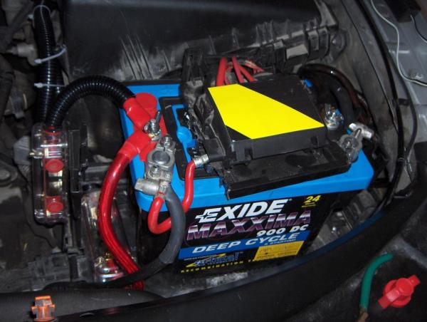

myslim treby tyhle krky jak jsou na fotkach: [ Link ]
(to Ricci, promin za zneuziti fotky, snad nevadi) diky
