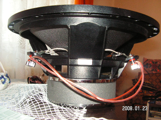

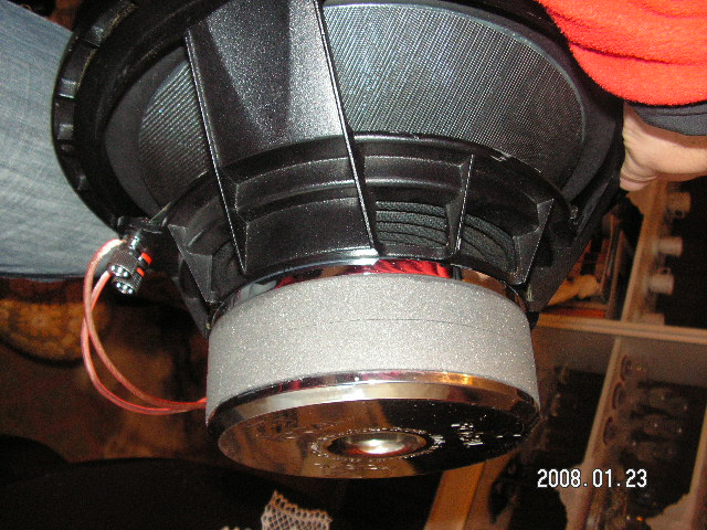

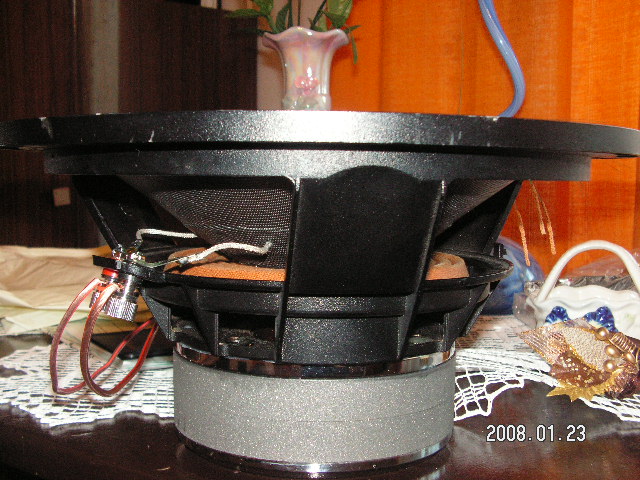

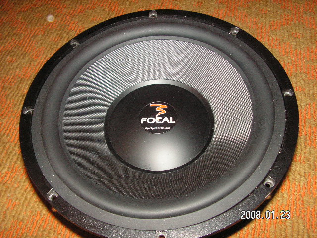

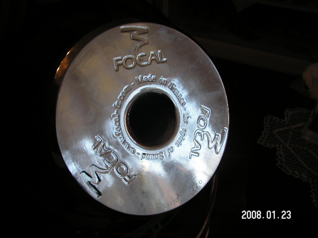

mal som spaleny woofer Focal Polyflex 33H a teraz takto vyzera po oprave .

a předtim vypadal jinak..?

CRK - magnet je vymeneny myslim ze z Focal Polyglass 33 V2
