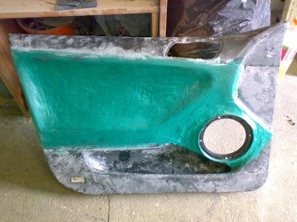

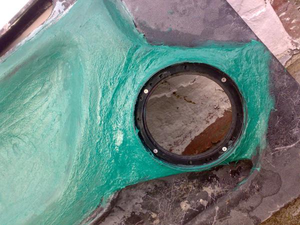

Tak nakonec nejak poradne nechytl laminat na celych dverich, proto jsem zvolil trosku jinou kombinaci, část dveří bude v laku, část bude přečalouněna kůží, tady aspon dve fotky z dalsiho pokracovani

Ja kit rad :-) Ale jinak je tam laminat, pod krouzkem co byla puvdni dira, tak je to zavareny plastem a dokitovano akorat ke krouzku. Kdyby bylo vic casu, uz je to davno hotovy

co je ta zelená věc? to už máš kit? nebo je to nějaká zvláštní pryskiřice?

tweety : to je skelnej kit

a jaká je to značka kitu? Kitfort?
o 18.01.2008, 15:25 | johanik
Smrada : proc bych nezavrel ? JEsli myslis kvuli vaze, tak tam zadna extra neni, toho kitu tam zas tak moc neni :-)
michal : klika je nahore :-)
tweety : tak to ti nepovim, nevim, musel bych do garaze

MAdlo bude uprostred te zelene plochy, jen tam nejsou dirky na sroubky :)

to lamino kdyz nechytlo mel jsi rict bych ti rekl jak na to s timhle jsme laborovali minuly rok a vyresili to jen davej bacha na kyt na tapecu protoze pokud das vetsi mnozstvi nez male tak ti to spadne a budes mit akorat hezkou formu pokud jsi to daval na tapec
o 20.01.2008, 13:36 | johanik
neni to promi na tapecu, uprostred je to na laminu a u mrizky je to na plastu, samozrejme zbrouseny atd, navic tenhle kit vazne drzi na cemkoli :-)

Johane slo mi o to, jak nabyl ten prstor okolo repraku, abys to zavrel okolo palubky
o 20.01.2008, 15:09 | johanik
Smrada : Jo tak, no to mame tusim vymereny :-)
