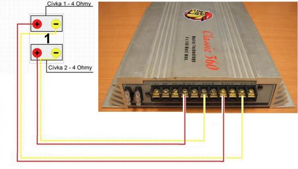

Zdravim, jsem se ted dostal do situace reseni tohoto problemu... Podle stranek Alla,jde zapojeni udelat stereo ( [ Link ] ) pro 2kanaly... myslel jsem ze podle toho udelam takove zapojeni : (viz foto)
ale vzapeti me bylo vysvetleno znamym ze to tak byt nemuze,ze jde nejspis o chybu u alla... jak je to? diky 8)
jeste dodam ze se jedna o sw JBL GTO1202D

Ak sa nemylim tak GTO1202D ma 2x2ohmy cize urcite to takto nemozes zapojit kedze v premosteni je zosik stabilny len na 4ohmy ...
o 16.01.2008, 17:28 | Shr3k
Ano, All to má samozřejmě správně, ale ty nemáš 2x4 Ohm cívky... ;o)
o 16.01.2008, 17:54 | NiMMiC
jo taaaak :) tak to se omlouvam za chybicku... :(

kdyz se daji civky do serie tak se ohmy sectou a bude z toho jeden kanal o 4Ohmech ze? :)
o 18.01.2008, 08:35 | Pavel02
podle Ohmova zákona: cívky 2 x 2 ohmy zapojené sáriově (za sebou) je výsledný odpor 4 ohmy, cívky 2 x 2 ohmy zapajené paralelně (vedle sebe) je výsledný odpor 1 ohm.

no ja si nejsem jisty,ale to bys musel mit zesik stabilni na 1ohm? pac pokud bys to spojil jak pises (paralelne) tak by se ti z 2ohmu udelal 1... napis co mas za zes a za woofer...
o 18.01.2008, 14:56 | NiMMiC
myslim ze by bylo lepsi dat zesik do mustku (pokud je stablini na 4ohmy) a civky spojit seriove... >tim zjiskas jeden kanal na 4ohmy
