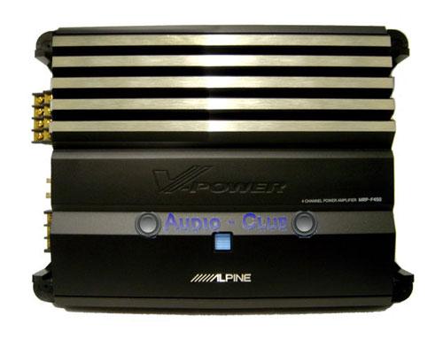

o 14.01.2008, 14:47 | jenicek007
Resim nove zesiky a zajimal by me nazor,ktery bude lepsi :-))
vepredu kompa 100 RMS,vzadu ovaly 125 RMS

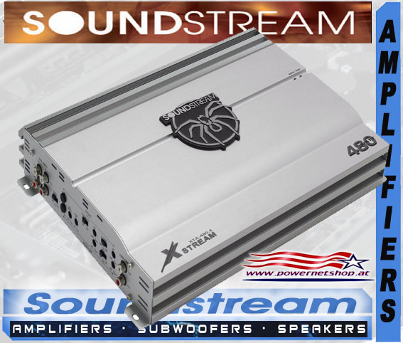

o 14.01.2008, 14:48 | jenicek007
Schwerer Aluminium - Kühlkörper
• Tarantula-Badge
• Crossover-Selektor
• Bi-Lineare Frequenzweichen (Hi/Full/Low)
• Frequenzgang 10 - 30 kHz
• Klirrfaktor 0,05%
• Signal-Rauschabstand > 96dB
• Eingangsempfindlichkeit 0,5 - 4 Volt
• Große gekapselte Anschlussterminals
• Lowpassfilter 30 - 500 Hz
• Highpassfilter 50 - 500 Hz
• Tri-Mode Funktion
• Dämpfungsfaktor > 200
• Bass-Boost-Switch
Zusatz-Ausstattung:
ab XTA480.2 und alle 4-Kanal Modelle
• Subsonicfilter 10 - 30Hz
• Subwoofer Equalizer 0 - 18 dB
XTA480.4
4 x 60/120 Watt RMS an 4/2 Ohm
Abmessungen: 254 x 61 x 348 mm

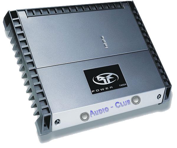

o 14.01.2008, 14:50 | jenicek007
4-channel car amplifier
25 watts RMS x 4 at 4 ohms (50 watts x 4 at 2 ohms)
200 watts RMS x 2 bridged output at 2 ohms (2-ohm stable in bridged mode)
Variable high- and low-pass filters (40-400 Hz at 12 dB per octave)
ParaPunch bass boost (0-18 dB, variable 35-70 Hz) with wired remote
Tri-way capable (Tri-Way Crossover required)
MOSFET power supply and output stages
CEA-2006 compliant
Preamp inputs and outputs
Fuse rating: 40A x 2
4-gauge power and ground leads with 80 amp fuse recommended - wiring and hardware not included with amplifier

o 14.01.2008, 17:53 | Augi
Já jsem pro SS...

o 14.01.2008, 20:17 | jurassic
Ten rockford by byl pěknej dopředu na ty kompa v bridged, ale jak píše Zip, abys pokryl to co tam chceš dát bylo by lepší něco silnějšího, třeba:
soundstream je taky pěknej, ale RF je RF
o 14.01.2008, 21:08 | jenicek007
No zatim mam na predek na kazdy repro 55 RMS a zda se mi,ze je to OK a jak znamo RF ma vetsi vykony,nez pise,tak nevim

pokud SS, tak bych sel do TR 4100 nebo 4125..

Doporucuji RF :-)

jako Pasatak, TRko, a RF není taky špatné, SS se dá sehnat za čupr peníze a tarantula je cool zes, zvuk, kontrola,výkon
o 15.01.2008, 16:59 | jenicek007
a co tahle tarantule?
Soundstream TRA680.4
o 15.01.2008, 17:05 | jenicek007
A koukam,ze nikomu nevoni ALPINA :-))
o 15.01.2008, 20:11 | Zip
Soundstream TRA680.4 je ale trochu cenově jinde než ty 3 co sis vybral.
Jinak alpine je dobrá volba, ale záleží jaká na ty tvoje komponenty
o 16.01.2008, 10:13 | jenicek007
Zip-je to cenove jinde,ale koukam,ze je asi lepsi TRA,tak skocim do toho.Kdyz uz,tak uz :-))
