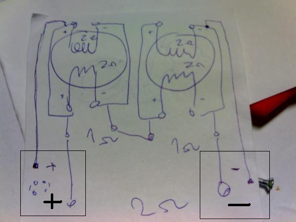

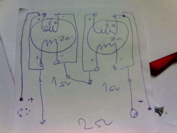

Mam zapojené dva dvojcívkové subwoofery.Každá civka má dva ohmy,chtěl bych aby byly spojeny na dva ohmy pro jeden monoblok.Mam je zapojené jak je na obrázku a zesilovač signalizuje chybu.Na obrazku mam nakreslené (schéma).Vystup pro monoblok je dole,mam tam ke každemu polu monobloku tahlé dvě 2,5 mm.To jen abych objasnil trochu to schéma.Subwoofery jsou JBL P1222e .Diky za rady.

proč to máš tak složitě?
o 12.01.2008, 18:54 | petis
a nějak mi není jasný jak to máš ted zapojený. tohle nemuže fungovat ikdyby chtělo
o 12.01.2008, 18:57 | petis
tak nějak koukám na obrázek a možná budeš rád když nebudou woofery a zesík vprdeli šlo ti to proti sobě.

o 13.01.2008, 00:15 | sikula
Má to zapojeny sice trochu složitě ale dobře jestli to má k zesu připojený takto

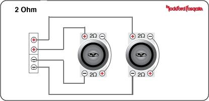

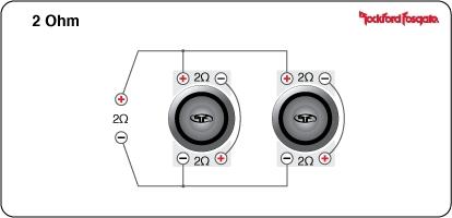

Jestli má zes dvojté svorky tak to zapoj podle obrázku 2 a pokud ne tak podle obrázku 1
o 13.01.2008, 00:28 | sikula | Upraveno: 2008-01-13 00:29:20
1
foto k příspěvku  od sikula
o 13.01.2008, 00:29 | sikula
2

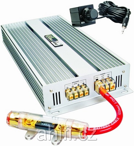

Zesilovač je Sinus SL A-1500
o 14.01.2008, 11:13 | Tipo
Podle druhého to nemůžeš zapojit,když tak se podívám na zes,ale Sinus je monoblok,a má jeden výstup,on má teda dva,ale ted mě zrvna nenapadá proč.Já se když tak mrknu.
o 14.01.2008, 18:57 | sikula
Tipo vím že SL je monoblok (Mr.pitr to napsal hned v otázce nahoře) 4 svorky má proto aby šel zapojit tak jak je na obr. 2
