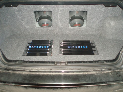

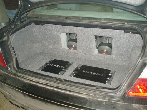

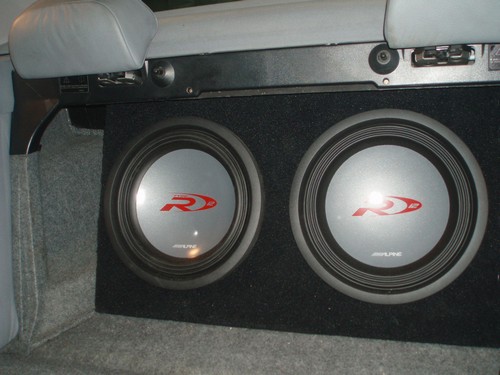

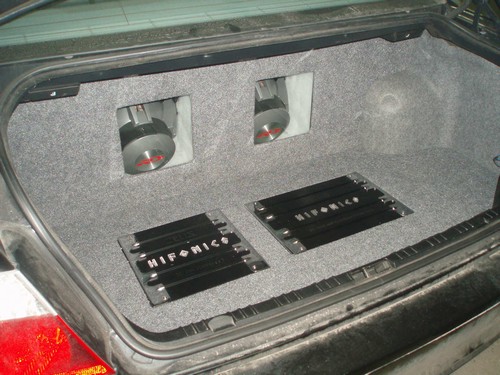

o 12.01.2008, 12:44 | kral007 (eXtrem-audio.cz) (M)

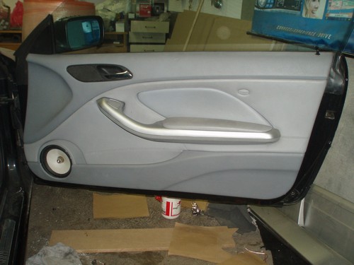

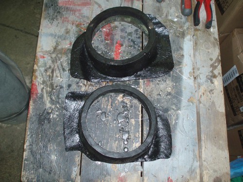

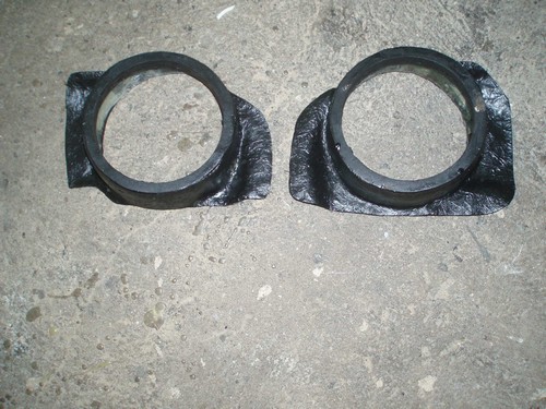

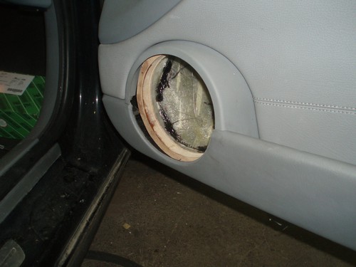

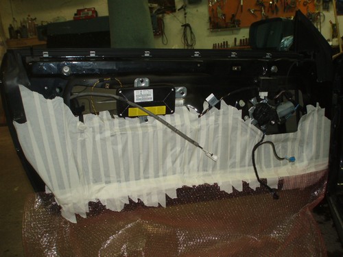

koukam ze nemam uplne vsechno nafoceny ale tady mas par fotek redukci na dvere...
o 12.01.2008, 12:45 | kral007 (eXtrem-audio.cz) (M)
o 12.01.2008, 12:46 | kral007 (eXtrem-audio.cz) (M)
o 13.01.2008, 23:18 | kral007 (eXtrem-audio.cz) (M)
o 13.01.2008, 23:20 | kral007 (eXtrem-audio.cz) (M)
o 13.01.2008, 23:21 | kral007 (eXtrem-audio.cz) (M)

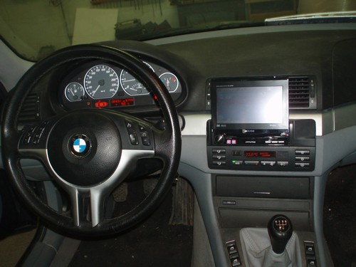

kislik: dalka z volantu funguje paradne, s radiem zadnej problem, ale HUB nejde, je to ta sama co jsi mel

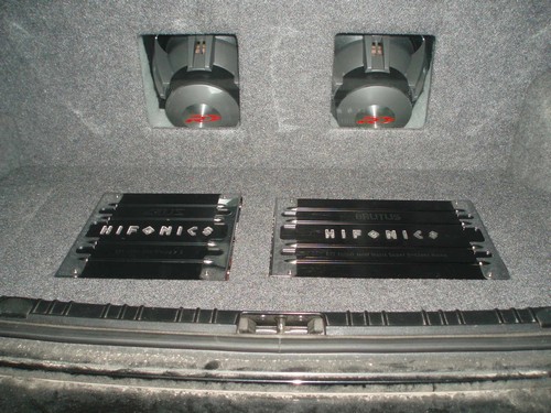

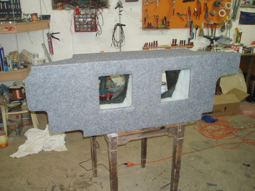

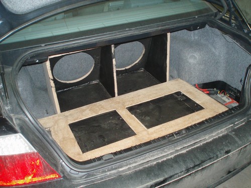

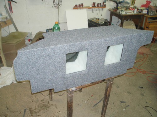

ty Rka sou v uzavrence? pokud ano, tak bych sral na efekt plexiskla, resp. magnetu a pekne vycpal rounem, jinak to vypada good

Ne ted jsem dorazil domu, zahoroval jsem za cestu statecne a moc spokojenost:) vypada, hraje a funguje vse na 1*:)
Teda az na ty dvd to budu muset nejako dobadat, na dvd-video se basy flakaj, vsechno hraji predky:/ bude to nekde neco spatne nastaveneho v menu nejspis jeste si s tim pohraju.. Pritom divxy davaj neskutecne - teda pokud se je alpince podari prelouskat, hraje to tak 1/3 klipu z me obsahle videoteky, asi stare kodeky.. Ale jinak fakt good:)

fsal: uzavrena, okynka bylo prani vazeneho zakaznika

Martyn: a jak velke jsou ozvucnice? pamatuju se ze jsi zjistoval jak velkou ozvucnici asi pouzit

Deaf jj Hifo Zeus. Ozvucnice by mela mit kolem 25l kazda..

Jinak bych jeste doplnil, ze diky tlakum uvnitr uzavrenky to neni plexisklo ale 1cm tlusty sklo :o)

A zadní sedačky necháš vyndaný?

xboy nee jsou jen sklopeny..

Zadni sedacky sou normos funkcni. Je tam za nima misto pro ty woofery, samozrejme otereny to hraje lepe. Kdyz ale neni zbyti, tak zaklopit normalne jdou
o 15.01.2008, 10:56 | Pavel 528
vypada to pekne,jen takovej detail,proc je ta bedna zepredu potazena cerne?

vypadá to fak pěkně, hlavně zůstává stále použitelněj kufr (na nákup) :o)

s design hlediska se mi tam ty zesáky nelíběj :-) nějak tam prostě nezapadnou

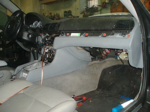

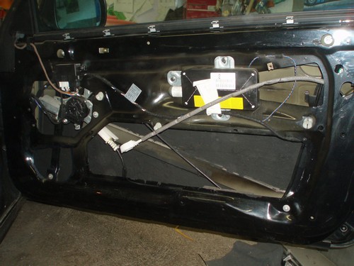

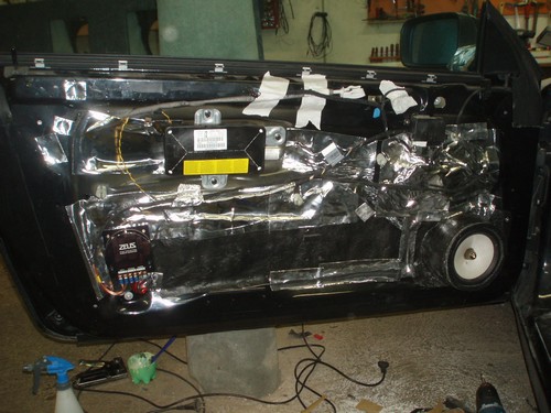

Kral: POMOC!!! Jak jsi vyndal mrizky vetrani - me to za boha nejde vyndat. Dik za radu.

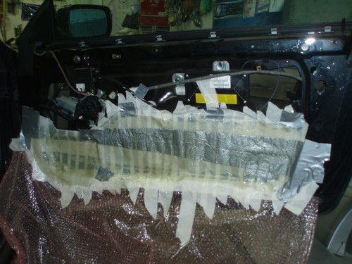

A mas siku i pod airbagem? A jeste jeden dotaz, vnitrni plech mas jen Braxem? Podle fotek koukam, ze si stredobasu udelal ozvucnici...vidim spravne?
o 17.01.2008, 18:21 | kral007 (eXtrem-audio.cz) (M)
pavel: ten prostor je uplne oddeleny a vevnitr je vse tmave
troy: moc jinam zesiky nejdou, napravo baterka, vlevo kaslik, pod zesikama rezerva ktera se da vyndat
mamut: diky :-)
whisky: na kazdym hornim rohu se to musi odmacknout a vytahnout.
zepredu malym prochym sroubovakem zatlacit tu packu smerem dolu, pak se to uvolni, ale stejne se to spatne vyndava
Vnitrni plech je jen Braxem a v miste za repro je kus sikadampu.
pod airbagem je taky kus sikadampu
o 17.01.2008, 18:32 | kral007 (eXtrem-audio.cz) (M)
jinak to hraje do dveri, je prorizlej ten plech

kral: diky...ted budu montovat novy dvere a znova delat tlumeni, protoze puvodni mi smetlo projizdejici auto a nejdou opravit...uff..to zas bude jebacky :)
o 20.01.2008, 12:52 | kral007 (eXtrem-audio.cz) (M)
to jo, nevim kdo mel napad ze origo repro bude drzet na tapecaku :-)
o 20.01.2008, 19:29 | whiskadelic
njn audio u bmw to je sila, na to jaky sou zpracovany kvalitne ostatni veci...a o 5-er ani nemluvim, ty 13tky tam...to hraje hur nez seriova fabie...hruza...
ale na druhou stranu, ten tapes je solidni a drzi dost dobre, jen me drnci asi zaslepka airbagu v tapecu, to nevim co s tim.
o 20.01.2008, 20:00 | kral007 (eXtrem-audio.cz) (M)
kup tu zaslepku novou, pokud myslis tu pod kterou je sroub

presne neco takoveho chci delat kde si sehnal ty zaslepky na mensi radio nez je origo?

to je ta zaslepka v tapecu co ma vyletet kdyz vylitne pytel...nebo neco z tech mist drnci...mam je namazany braxem, nevic co tam jeste dat aby se to zlepsilo
