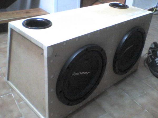

Poradte-lamino nebo potahnout? (cim?) diky
foto k příspěvku  od NiMMiC

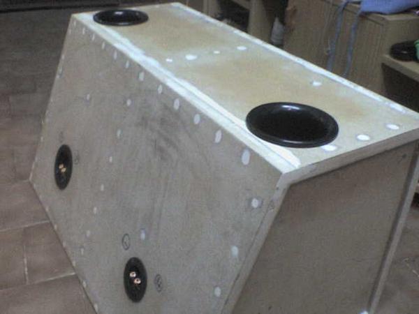

o 10.01.2008, 20:23 | NiMMiC
bok

no nevím co by jsi tam ještě chtěl dělat s laminem, potáhni to normálně kobercem

a když se ptáš jestli lamino nebo koberec tak nahoď i forku kufru do kterýho to příde

Zda to má kolem 80litru vnitrni,společný objem a ty BR jsou ladeny kolem 40Hz,takze 100x200mm,tak to bude hrat good...:-)
A potáhni to"potahovým"kobercem..obyč.se dává na podlahu..:-)
A Tony-sehnat černý-teda úúplně černý koberec,mimo potahového,je fakt problém..:-(

box ma 100l,rozdeleny prepazkou na 50l pro jeden a BR jsou 200x100mm.

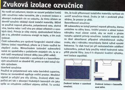

jeste dotaz ohledne vytlumeni jehlanovym molitanem: Musi byt vsechny vnitrni plochy ? Diky.
o 14.01.2008, 18:49 | Deaf.as.a.post
foto k příspěvku  od Deaf.as.a.post
o 14.01.2008, 21:37 | NiMMiC
super,diky moc,presne toto jsem chtel ;)
