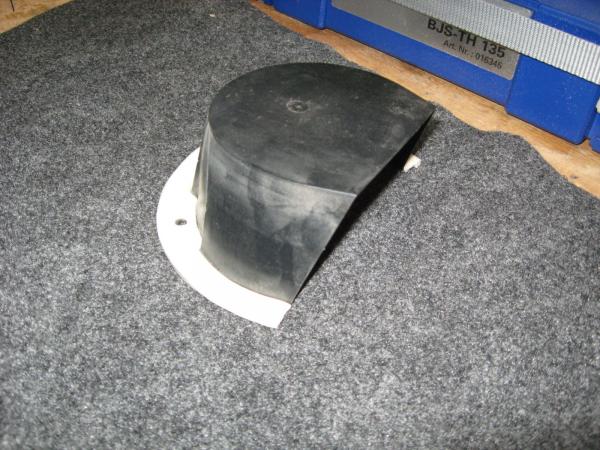

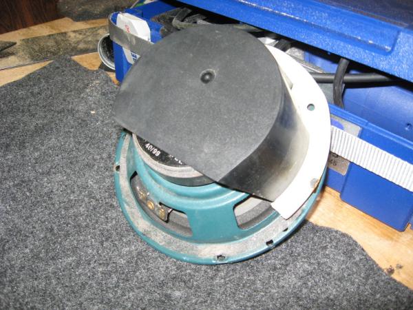

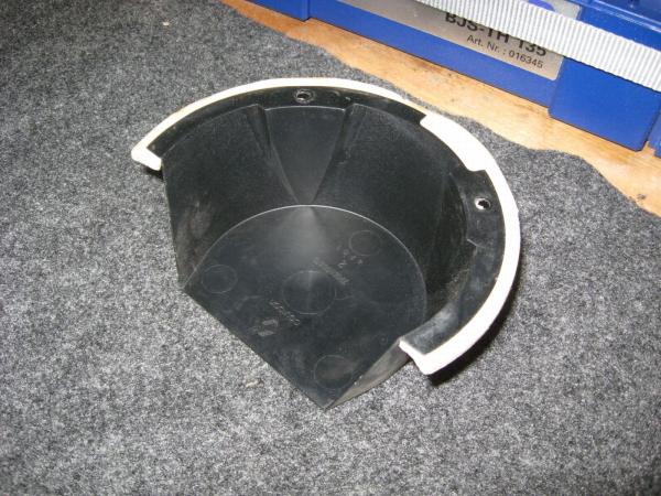

..koncernový auta tam origo mají takovou plastovou krytku z vrchu..kdyz se vyztuží malinko nejakyým tím kouskem tlumení,tak je to good..jinak je to slabouckej plastík..:-)
Tak zkusit nekoho,kdo kuchal nejaky VW..ja tu mam jen jednu tu krytku..:(

wattman (P): můžes sem dát foto té plastové krytky, nějak nevím co myslíš ?

o 09.01.2008, 16:42 | wattman
jsem to pro představu nasadil i na repro...:-))
foto k příspěvku  od wattman
o 09.01.2008, 16:43 | wattman

wattman (P): hmm děkuji, tak toto vidím po prvé, ale zajímavé kua

jo takhle!! tak to je husty, to uz fakt ozvucnici i dela, sice polovicni :) ale dela... myslis ze to bude mit vliv na zvuk? kvetinac bych doma mozna nasel

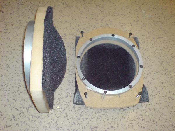

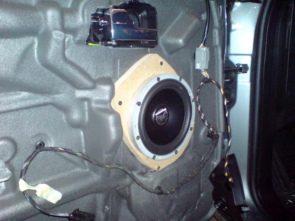

Vyjádřím se k tomu Rain Stopu.
Obyčejný molitan to určitě není. Na první pohled tak vypadá, ale má odlyšnou strukturu a výchozí materiál bude také trochu jiný. Něco PODOBNÉHO, jako Sinus Live ANS [ Link ] .
"Odolný proti vlhkosti" je ale něco jiného jak "vodotěsný". :-)
Také je u toho Rain Stopu napsáno "Chrání reproduktory zabudované ve dveřích před VLHKOSTÍ" což neznamená, že pak můžeš naplnit dveře vodou.
Rozměr je sice knap, ale pokud se to správně přilepí, tak tam jdou běžné 16tky repra. Vtip je v tom, že musíš nalepit jen kraj toho čtverce co nejblýže ke kraji díry pro repro a ten střed promáčknout do dveří - udělat do něj bouli. Repra v větší montážní hloubkou se tam pak musí sice "narvat", ale jde to. Tím se ten materiál napne a funguje to jako u stanu. Dobře napnutý stan promokne za delší dobu, než nenapnutý.
Já dávám pod reproduktory skoro vždy kroužky z MDF, nebo ALU a pak je to úplně v pohodě.
Tou virtuální ozvučnicí je asi myšleno to, že materiál je jen částečně propustný a reproduktor překonává takový odpor vzduchu jako např. ve 12l uzavřené ozvučnici. Funguje to vlastně jako částečně propustná pasivní membrána.
Pokud se ve dveřích drží voda, tak žádný takový matroš nepomůže. Musí se vyčistit odtokové kanálky. Ten materiál také není 100%ně vodotěsný!! Na tom obrázku je to možná dost optimistické, nebo to funguje jen krátkodobě - nevím, nikdy jsem to takhle netestoval.
michal-smsmsm - jsi první o kom vím, kdo si stěžuje.
Dost by mě zajímal názor jiných zákazníků, kteří to koupili. Sám to montuji dost často a zatím jen dobré hodnocení. Už vůbec, když to někdo slyší před a po namontování. Většinou se zvýrazní basy.

o 10.01.2008, 20:01 | doronel
