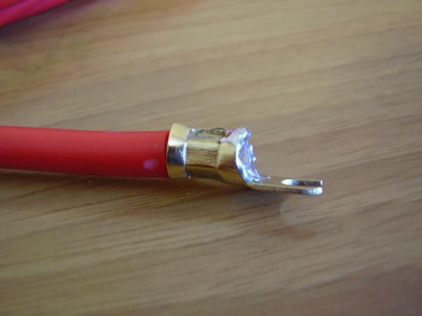

o 09.01.2008, 07:28 | clarion
Ja sa tiež hrám s takýmito, dajú sa očká až na 16ku kábel, ale väčšie prierezy chodím do elektromarketu a tam majú krimpy až do 50tky. A potom ešte zaletujem...
foto k příspěvku  od clarion

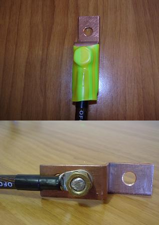

o 09.01.2008, 19:30 | kondor
no já to mám takhle u napájecích káblů :D a u repro káblů to budu řešít stejně
foto k příspěvku  od kondor
o 09.01.2008, 19:38 | viper
jj přesně takhle to mam taky :o)

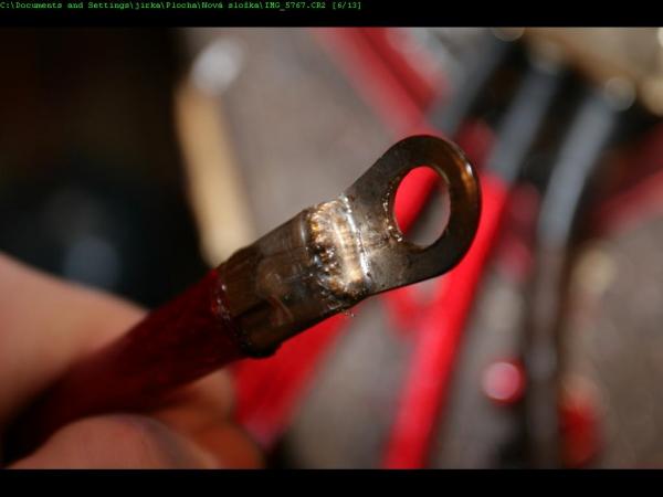

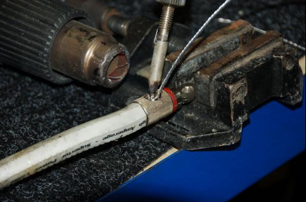

o 10.01.2008, 12:14 | noclue
takto :-)
foto k příspěvku  od noclue

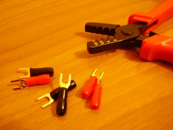

o 10.01.2008, 13:21 | clarion
Tie veľké krimpovačky, čo majú v nemenovanom markete požičiavajú za pár šupov na hodinu, potom si nacvakám čo potrebujem a neexistuje aby sa to vytiahlo. Ale aj tak to letujem :)

Jinak-10/01/2008 13:21 clarion-mi prijde jako cín na vrchu naplacaný a ne jako prohřátý kabel..:(
Chce to opravdu tu velkou pájku na"okapy"..:-)

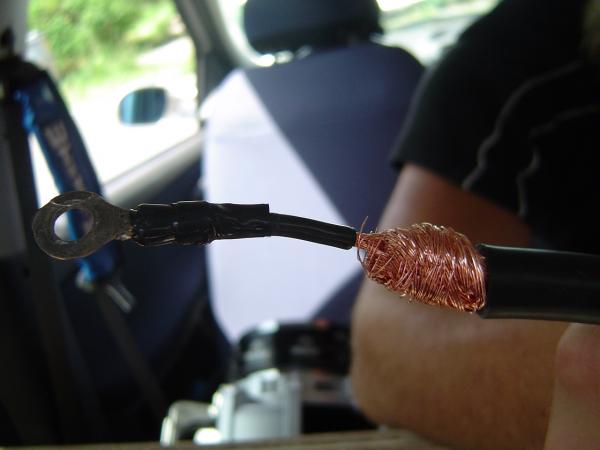

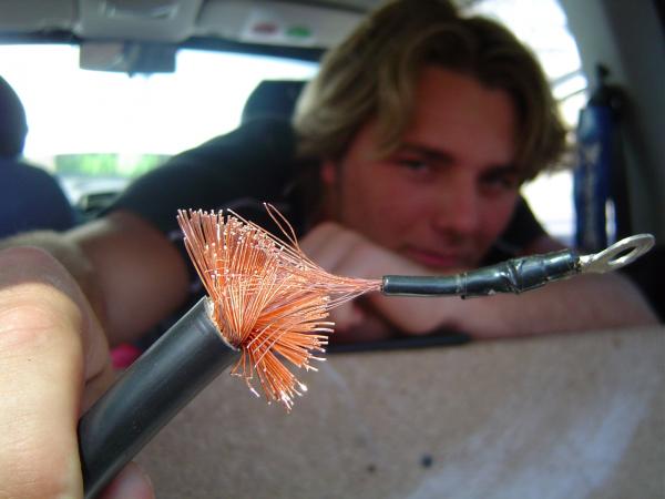

o 11.01.2008, 19:04 | Mario
víte hovno o pájení:) Krutyho spoj....
foto k příspěvku  od Mario

o 11.01.2008, 19:13 | Goldies
No ty wole :-D
o 11.01.2008, 19:29 | viper
tak to je mazec :o)

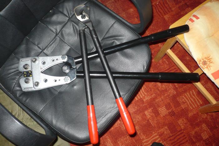

o 09.07.2009, 21:20 | Raimmii
já používám tydle, jsou na oka pro kabely od 25 - 150qmm... takže 50tka nou problém, během jednoho cvaknutí hotovo..
foto k příspěvku  od Raimmii
