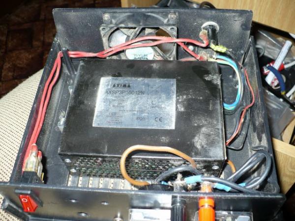

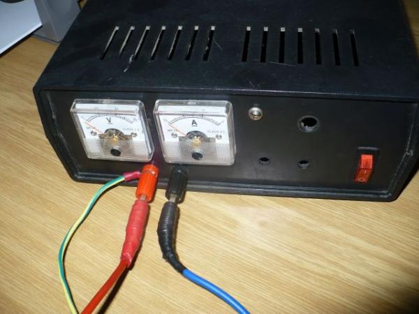

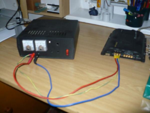

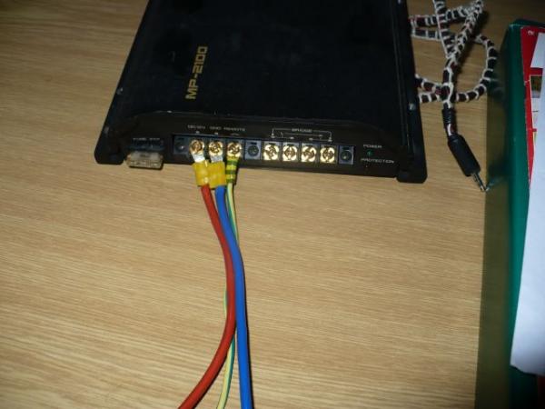

tak podařilo se, je to focený v letu, tohle je verze jen zdroje 12V/10A a dvoukanálu macaudio, zes má sice pojistku 25 A ale ještě se mi nestalo, že by se mi zdroj vypnul,
2. fotka, červený je plus, černý je minus, a žlutozelený je remote, napájení je v průřezu lanek 4mm, a spínání klasika 1,5 mm lanko, když jsem to dělal tak nebylo nic jiného po ruce, Pojistku na remote jsem ještě nedal, nemám na to čas, mladá furt se.e(zlobí)
3 fotka co dodat, jen snad to že to není dotažené ty kabely,
4 fotka krabicu jsem dělal před 4 lety ve škole, dělali jsme zdroje regul. 0-30V 3A, ale stejně fungoval na nic tak byl vyhozen vnitřek, a dal jsem tam zdroj ASPX, z práce,
ten silnější zdroj teď nemám doma, doufám že takhle stačí, kdyžtak písněte co si o tom myslíte, jestli dobrý špatný a tak.
o 04.01.2008, 13:20 | Frenkie
to hrabě mě se to libí , na odzkouseni zesiku nebo i repro super.

o 04.01.2008, 14:01 | hrabě
jj snese to radio i se zesíkem dohromady, zkouším na tom vše co je na 12V a neměl jsem s tím problém, no jestli si to chceš udělat, tak nevím kolik stojí ten zdroj co je v tom, mám pocit že kolem litru, sehnal bych ti ho v práci, ale tyhle silný už neberem, používaly se k vysílačkám, a už se to dělá na zdroje velký 48V zálohovaných a k tomu měnič na 12.
o 04.01.2008, 14:02 | hrabě
jo a ten voltmetr a ampermetr co tam mám, tak jsou taky zapojené.
