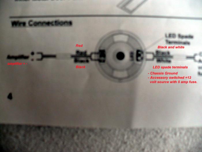

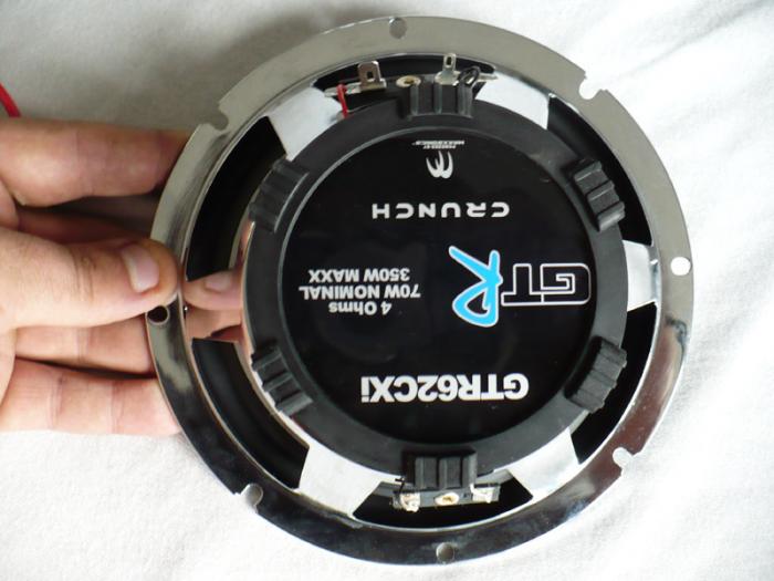

Zdravim,chtěl bych se zeptat,jestli mi někdo poradí,koupil jsem si repro GTR62CXi,že si je dám do zadního plata a jsem laik,co se týče zapojení.Tak jestli by jste mi poradily na co tam je ta krabička s červeným drátkem a jak se ty repro připojej.Z jedné strany tam jsou dva konektory,u toho je Led +- a z druhé strany jsou další dva konektory +-.Tak kam dát drátky od rádia a na co tam jsou ty další dva konektory(jestli se ty repráky mezi sebou nějak propojí,nevim).Děkuji za odpověď

o 20.09.2008, 15:06 | sob007 | Upraveno: 2008-09-20 15:07:06
To led +- je napájení pro osvětlení loga a to samostatný +- je pro signál z rádia.

o 20.09.2008, 16:16 | pupik306
Takže na to napájení loga napojim drátky od někud ze předu ze skříňky,kde je elektrika,jo.SOB007 a jinak díky moc za radu.

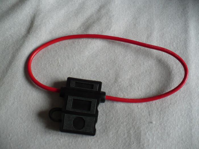

o 20.09.2008, 16:18 | pupik306
A ještě co to je ta krabička s tim červenym drátkem,to se tam taky nikam musí připojit,má to v sobě nějakou větší díru na konektor,ale takovej jsem ještě neviděl.
o 20.09.2008, 17:22 | u-geen
ze by pojistkovka?
o 20.09.2008, 17:52 | Frenkie
tak to s tim cervenym dratkem je pojistkovka na klasickou pojistku, dava se tam 5A na napajeni toho led osvetleni , a maj ho vsechny GTRka
