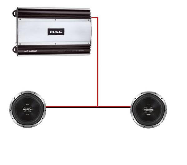

daji se do monobloku zapojit 2 sw???
foto k příspěvku  od kottitko

mno čistě teoreticky pokud sou ta dva sw 4ohmove a zapojiš je paralelně dostaneš 2 ohmy a pokud je ten zes stabilní při dvou ohmech..........
o 08.12.2007, 19:55 | xxfavo
Zalezi jaky jsou to repraky a jaky zesak...jak pise tazman
o 08.12.2007, 19:59 | kottitko
woofery jsou 4 ohmove a zes. pri dvou ohmech stabilni je....
takze to pude???
o 08.12.2007, 20:21 | Midi34
jo půjde
