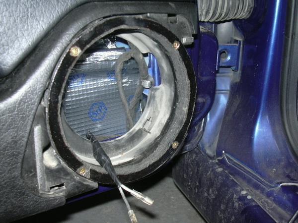

prosím o radu potřebuji to nějak kulturně zarovnat s tapecem tak přemýšlím že bych to jen dokitoval? akorád nevím esi to nebude velká vrstva aby nepraskala :-( laminát se mě na to zdá zbytečný

Myslím, že by se to dalo, ale když kit tak použij chlupáč - ten nepraská..

co je to chlupáč?

Zbysek : se skelnym vlaknem...

kit ani laminat na tom plastu nebudou drzet
ale slo by to udelat cely z MDF a potahnout

podle mě kit aj laminát na plastu drží

Já bych teda taky řek, že se to bude odlupovat, to chce přelaminovat celý ten plastový díl

tak kitovat urcite ne.. ale laminat bych pouzil... toho bych se neobaval.. jinak nevidim duvod proc by neme drzet kit nebo laminat na plastu.. kazdopadne zdrsnit a odmastit..
