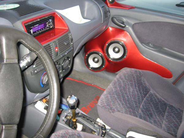

o 07.12.2007, 19:45 | George.KHE
tak fotka je z původního auta když to měl ještě na své bravě Padre já mám bravo takže stačí prodloužit a trošku poupravit, jinak je to jenom přišrobovaný k tapecu
foto k příspěvku  od George.KHE
o 07.12.2007, 19:47 | kral007 (eXtrem-audio.cz) (M)
pokud potrebujes prodlouzit laminat tak neni problem
o 07.12.2007, 19:52 | George.KHE
