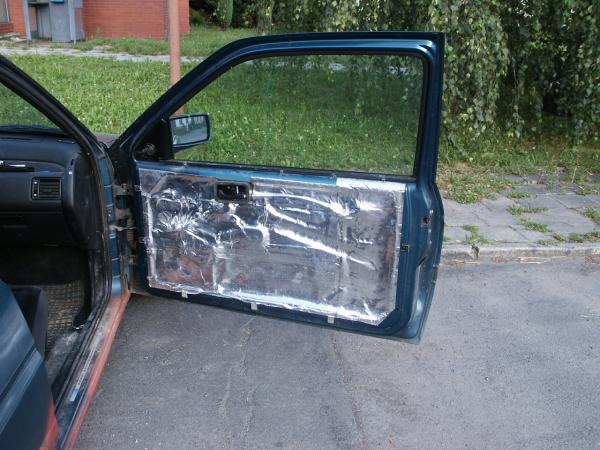

Presne takhle to ma esco, jeste bych se chtel zeptat co se tyka tlumeni dveri. Staci zaplacnou jen ty diry kvuli akustickemu zkratu nebo se musi cela plocha i pod tapecem vylepit? Chtel jsem zalepit ty diry a potom dat treba do prolisu na tapecu molitan do repro.

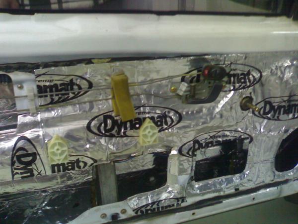

díry nelep ale zatlum vnitřek pro inspiraci jedno foto z mojích dveří

Jak to myslis,ze diry nema lepit?Vzdyt ma pravdu s tim akustickym zkratem!
A jinak bych to polepil tak jak to ma Aligator,ale i se zalepenim tech der.
o 07.12.2007, 12:45 | sprath
Tak tlumení je tam hlavně pro to aby nám zy plíšky nerezonovali. Lepení těch děr je už hodně odvislý od toho jak bude uchycenej reprák.

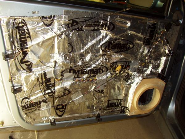

ideálně vytlumený vnitřek je 5ks asfalt plátu. venek sikadamp rozdíl neskutečnej. doorboardy měly vlastní ozvučnici pro repro

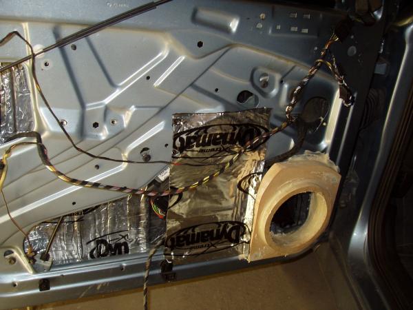

jinak je nejlepší komplet polepit - jak vnější plech zevnitř, tak samozřejmě přes ty díry komplet - to je nejdůležítější
osobně bych ty větší díry nyní nějak vyztužil - plech atd.

přečti si pořádně přízpěvek, já jsem reagoval na Aligátorův přízpěvek, který radí špatně, že díry nemá lepit - jestli si přečteš, tak píšu, že díry zalep v první řadě - ne samozřejmě postupově, protože by se nedostal na vytlumení vnějšího plechu, ale že je to nejdůležitější ohledně akustického zkratu

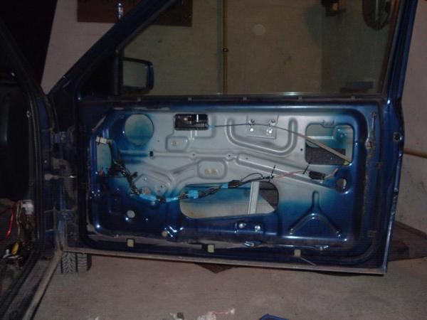

moje fotka je jedna z průřezu mého tlumení - chtěl jsem, aby viděl, že je nejlepší vytlumit vnější plech a pak začít tlumit ty díry - na obrázku je už částečně díra přelepená
jinak konečná je tady
foto k příspěvku  od ivls
