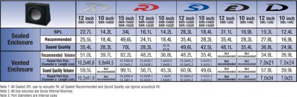

o 28.11.2007, 19:43 | sikula | Upraveno: 2007-11-28 19:45:27
Tady je tabulka doporučených oběmů. Já mám SWR1222 v 28L a hraje super.
foto k příspěvku  od sikula
o 28.11.2007, 19:52 | tazman
dik za tabulku .. asi udělam taky těch 28l
