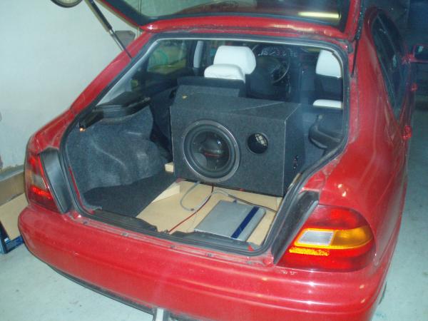

o 25.11.2007, 11:33 | Skylinee

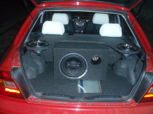

o 25.11.2007, 11:39 | Skylinee

o 25.11.2007, 11:46 | Collin
Pěkné jen bych dal woofer na jednu stranu a zesík na druhou. A nevyřízl bych tolik plato.
o 25.11.2007, 12:03 | KyklopDLS
Jako Collin a ještě přihodím pojem akustický skrat, kdy ti bude subwoofer ovlivňovat triaxiáli v platě

o 25.11.2007, 12:43 | MaxxT
na prvni instalaci myslim dobry, ale je tam jeste nejaka prace.. viz collin a kyklopdls.. jeste bych pridal.. co ten natrubek? :-D

asi myšleno, že ten nátrubek není zcela ideální, pokud je to nátrubek z Hadexu, nebo Dexonu. Podle mě mají slabé stěny a ta mřížka nakonci tomu zvuku taky moc nepřidá. Ideál aby byly obě strany zakulaceny ven, aby tam nevznikaly prapodivné zvuky :-)

Ty zadni repro v tom plate tam mas zbytecne velke a nejsou umistene v zadne ozvucnici tim ze mas vyrizle plato tak tam bude dochazet k akustickemu skratu ......radsi jsi mel misto zadnich repro koupit poradne predni kompa a bylo by to super.

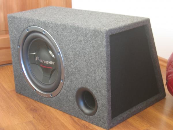

o 25.11.2007, 14:23 | alfik
na bassreflexe vyrez mriezku a na zadne repra spram zospodu male domky dost im to pomoze
o 25.11.2007, 14:32 | wattman

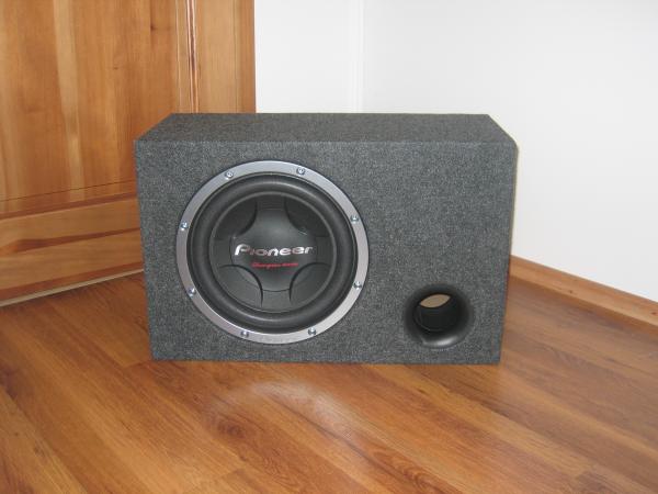

..žádnou mřížku-ten Bassreflex vytrhni a jestli bedna má něco kolem 50ti litrů-tak BR 100*200mm-pochopitelně zaoblené obě strany...
Jinak jako ostatní-ak.zkrat..:(
o 25.11.2007, 14:35 | jao01
Mam ten isty subwoofer a mam aj basreflex zaobleny na oboch stranach dookola dokonale utesnený a aj tak to vydava divne zvuky aj ked je pravda ze ho pohanam Helixom db1000.1 takze ide naplno a ten basreflex 7,6cm x15cm odporucany výrobcom pre bednu z cistym objemom 48l je asi malo.

o 25.11.2007, 17:28 | jao01
No ale hraje dobre a bednu som si dal urobiť kedže som nemal čas takže už to necham tak. Kôli tomu basreflexu som si bednu nechal vyrobit.
foto k příspěvku  od jao01
o 25.11.2007, 17:31 | jao01
Dal som si ho zapustit aj s basreflexom vyzera to lepsie.Inač maš to urobene celkom dobre.

Na první instalaci, pěkné. Hezké čisté zpracování. Ten woofer bych dal také k jedné straně a zesík na druhou.
o 25.11.2007, 18:18 | Nismo.Power
na první dobrý akorát pod ty triaxi bych dal nějakou ozvučnici aspon :) takhle se to fakt bude prát :)
o 25.11.2007, 20:11 | Skylinee
aha...bno tak to ještě musim dodělat a ten nátrubek si taky koupim...jestli řikáte že to pomůže tak jdu do toho :-)
o 25.11.2007, 20:12 | Skylinee
a ta mřížka tam má asi účel aby tam něco nespadlo :-) no stejně to vyhodim

Podle me na poprve je to dost good. Ale dira v platu je fakt dost velka.
