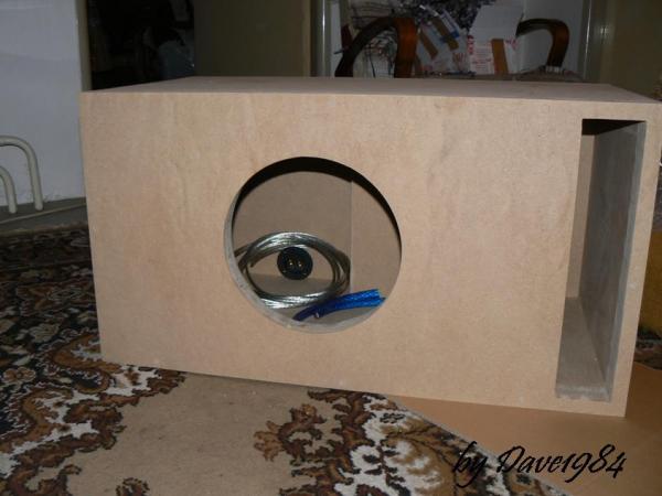

Nový boxík :-)

o 21.11.2007, 16:11 | Toyo
co v tym bude? jinak pekny :o)
o 21.11.2007, 17:06 | Fipo
dle průměru nějaká 25ka?
o 21.11.2007, 17:24 | Megaloman
Mno vypada to jak 8 ale nevim urcite to klame.Bude to asi spis ta 10 a jakej sub???!
o 21.11.2007, 18:12 | Collin
Vypadá dobře, a jako nademnou co do toho dáš?
o 21.11.2007, 18:37 | Vita_Megane
no zajimavy ale fakt nepomer velikosti bedny vuci repro
o 21.11.2007, 19:01 | Rocco.
mě se zdá ta bedna moc velká ....
o 21.11.2007, 19:19 | georgeeino
No bude v tom Rockford T212D2.
o 21.11.2007, 19:22 | georgeeino
A velikost woferu je 12" zdání klame ale u rf to tak prostě je. Díra otvoru má jen 10".
o 21.11.2007, 19:37 | Vita_Megane
kolik to ma litru? pocitam tak 100
o 21.11.2007, 19:45 | sprath
Pěkné, jen tu štěrbinu bych na výstupu poněkud zakulatil.
o 21.11.2007, 21:19 | georgeeino
Úvintř boxu je štěrbina zakulacena ale venku to je zbytečné ne?
o 21.11.2007, 21:25 | Vita_Megane
kolik to ma litru? jinak zakulatit i zvenku je to pak hodne znat
o 21.11.2007, 21:29 | Dave1984
všechny vnitřní strany štěrbiny jsou zakulaceny, aby ten vítr mohlo vááát :-))) macíček váží 40kg :-) 22mm MDF, čelní strana 2x22mm...doufám, že chlapíci inženýři v USA od RF to dobře spočítali, je to spočítané přímo podle plánku...jinak ta bedna je opravdu monstrum...už se těším, až to bude hrát...
o 21.11.2007, 21:31 | georgeeino
No má něco kolem 100 ale i se stěnou tak to bude něco okolo. No bedna 40KG jako dave a k tomu wofer 27KG.

o 23.11.2007, 10:59 | Barthez
Jestly to je dle RF, tak tak bedna ma 109L i s dirou :-) Venkovni hrany nezakulacuj. Neni to potreba. Max tam vlep kobecec 2cm dovnitr. Jen se divim, ze jsi vnitrek diry nenastrikal cernej. Vim o cem mluvim. Mam prece 4x tyhle bedny v aute..... :-))))
o 23.11.2007, 23:05 | georgeeino
Jo jo vím že jsi na tom trošku extreměji, je to přesně dle plánku od RF, jo tak nastříkat na černo mě to teda nenapadlo no ale snad se to nějak dopiluje
o 25.11.2007, 11:57 | KyklopDLS
pěkná práce, polepíš ji kobercem nebo jiným materiálem?
o 25.11.2007, 15:11 | georgeeino
Ne pravděpodobně to půjde do kůže ještě ale přesně nevím.
