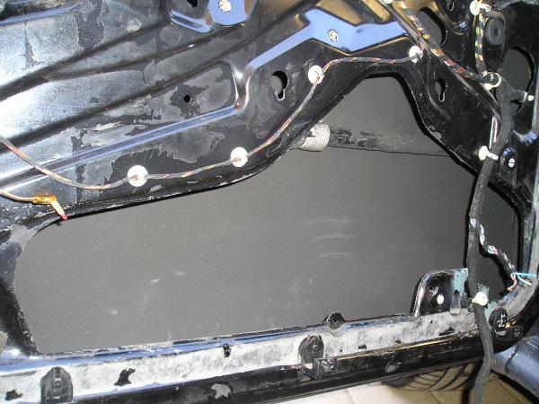

Zde se můžeš podívat, jak jsem to řešil já, možná ti to pomůže.

o 25.11.2007, 14:56 | Dudu_481
Fridom: ten Brax nanáším čím? To se stříká / natírá nebo se to na plechy "plácá" špachtlý? I když ten povrch bude nerovnej tak se na to Sikadamp chytne nebo si ho nahřejval horkovzduškou aby to přesně kopírovalo povrch?
o 25.11.2007, 15:43 | Fridom
Dudu_481: Brax jsem nanášel rohovou štětkou, nerovnej ? Já jsem dával Siku jen na rovné plochy, tak že nevím, pokud myslíš nerovnej povrch, jako že naneseš Brax "jako prase " tak i na to by neměl bejt problém aby chytnul.
Když jsem lepil Siku tak bylo venku horko, tak že to bylo pěkně tvárné.

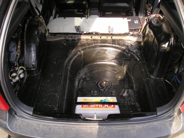

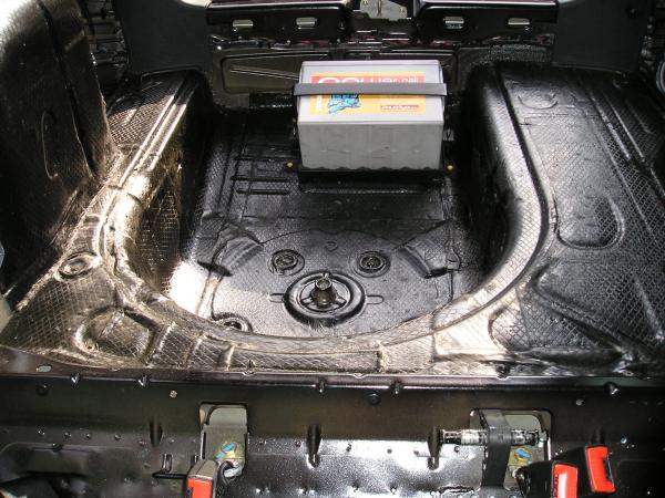

o 25.11.2007, 15:55 | Fridom | Upraveno: 2007-11-25 15:56:56
Mno tak na kufr jsem použil STP, velká výhoda tohoto tlumení je, že když se to nahřeje horkovzduškou, tak se jednotlivé kusy slejou do sebe, tak že žádné mezery.

o 25.11.2007, 15:57 | Fridom

o 25.11.2007, 18:32 | Dudu_481
Fridom: o to mi přesně šlo. Takže štětka udělá tak pěknej povrch jako máš nafocenej. Tak to je super. A samolepící tlumení co si dával přes to jsi dával ještě do "mokrýho" nebo třeba až za den když to pořádně vyschlo. Dík za radu.
PS: ten kufr vypadá hoodně dobře. To musí bejt hodně znát.
o 25.11.2007, 18:40 | Fridom
Dudu_481: Jo štětkou to uděláš tak pěkně, naneseš vrstvu Braxe, pak namočíš štětec do vody a pěkně si to tak to uhladíš, taky jsem na to přišel až když jsem dělal druhé dveře :o)
Je lepší nanést jednu vrstvu, nechat uschnout a pak zase další, dle mého.
Pak final vrstva už jen takové mlíko, Brax hodně zředěnej vodou a tim uděláš final pěknej povrch.
Tak kufr je v pohodě, ještě to ale musim vylepit něčím proti hluku z venčí.
