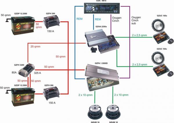

o 21.11.2007, 15:19 | Siggi_z_BA
tu je to podla Emma
foto k příspěvku  od Siggi_z_BA
o 22.11.2007, 08:22 | Fridom | Upraveno: 2007-11-22 08:23:10
Siggi_z_BA: Ale pokud se nepletu tak pojistky na + kabelu co spojeje dvě baterie můžou mít 200A každá.
o 22.11.2007, 08:59 | aTTim
Může tam být 200A, ale nemá to nic společného s bateriemi, nebo kde je ten kabel. Podle pravidel je maximalní hodnota pojistky na 50qmm kabel 200A, a je jedno, kde ten kabel je. Což ale neznamená, že toto je špatně, pokud tam stačí 150A, může tam klidně být.
o 22.11.2007, 09:03 | Fridom
aTTim: jj vim že tam může být 150 A, ale čim se dá silnější, tak tim lépe ne, samo že dle pravidel.
o 22.11.2007, 09:04 | aTTim
Čím silnější, tím lépe ? A proč ?
o 22.11.2007, 09:06 | Fridom
No tak jakej byl důvod, že se v pravidlech změnily pojistky, že už se mohou dát 200 A ?
o 22.11.2007, 09:06 | aTTim
Neodpovídej mi otázkou, já se ptám, proč je lepší mít vyšší hodnoty pojistek ...
o 22.11.2007, 09:12 | Fridom
:o )))
Asi proto jako když se zeptáš proč na DB nemají pojistky, řekl bych že to je kůli tomu aby šlo co nejvíce proudu přez kabely bezestrát.
Čim více přechodovejch odporů tak tim hůř, bych řekl.
Pokud ne, rád si to necham vysvětlit
o 22.11.2007, 09:18 | aTTim
Mě je fuk proč na dB nemaji pojistky, pravdepodobne k tomu maji duvod, ale to tady neresime. Kdyz ma pojistka jmenovitou hodnotu 150A a neshori, tak pojistkou 200A zlepsis pruchod proudu ? Jako ze voltici a amperky pak muzou utikat v rojnici ? :-)))
A k tem prechodovym odporum, pojistka 200A ma mene prechodovych odporu nez pojistka 150A ? :-)
Pojistka chrani kabel a 200A pojistka shori a tedy ochrani auto, kdyz je zkratovan kabel 50qmm. Cili pojistka 150A to ochrani stejne tak ci dokonce lepe, protoze shori uz pri mensim proudu, prochazejicim kabelem. Cili pokud 15A pojistka je v pohode vzhledem k odberu jednotlivych komponentu systemu, neni duvod davat 200A, ktere tim kabelem proste nikdy nepotecou...
o 22.11.2007, 09:23 | Fridom
aTTim: O.K. díky za vysvětlení a teď bych rád odpověď na mou otázku
22/11/2007 09:06 Fridom
o 22.11.2007, 09:27 | aTTim
Jednoduche, zmensili bezpecnostni rezervu, ktera tam z nejakeho duvodu byla, nyni ty pojistky vice odpovidaji realite.
