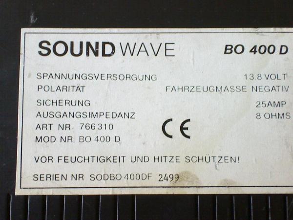

zdravím nezná někdo tenhle zesík a jeho hodnoty díky ?
foto k příspěvku  od jola

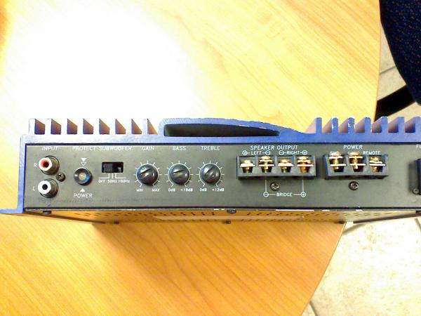

o 16.11.2007, 14:04 | Frenkie
tu druhou fotku by to chtelo lepsejsi - na muj vkus moc cerna , ze ani nevim co tam je

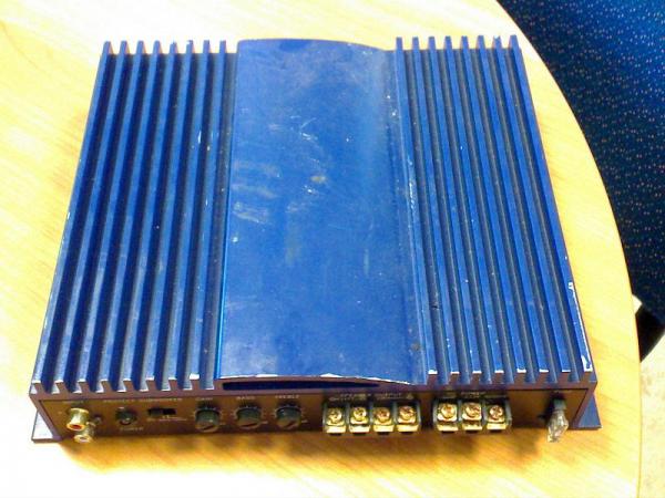

o 16.11.2007, 14:06 | jola
Snad už je to lepší :-)

všude píšou 2x2OOW, ale to je MAX, takže podle pojistky bych počítal tak 2x70wrms@8Ohm a v můstku cca 200W
