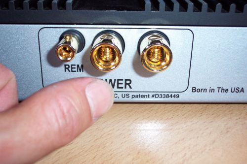

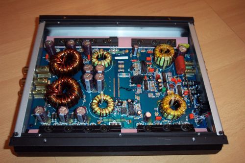

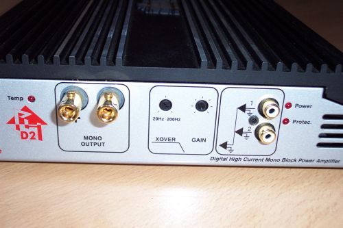

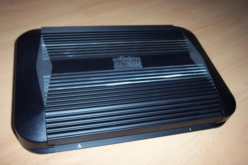

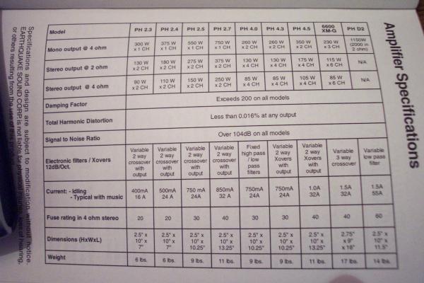

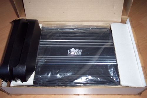

tak mám toto /mail/ ah oj, na autohificlubu jsem koukal, ze shanis zesik na XT3. Mel bych tu Earthquake PH-D2. Výroba amerika, výkon 1150W RMS na 4 ohmy, 2000W RMS na 2 ohmy. Na nejakych US forech jsem se docetl, ze je schopny hrat az do zateze 0,6 ohm. Zkresleni 0,016%, Damping faktor vice nez 200. Stav jako novy, bez skrabanecku
o 13.11.2007, 19:04 | fredy
a tady je foto

o 13.11.2007, 21:02 | Deaf.as.a.post
2000 W a 60 A pojistka a odber proudu 55A??? [ Link ]
o 14.11.2007, 09:40 | fredy
dobře špatně?
o 14.11.2007, 10:22 | Kleneex
spatne...
o 14.11.2007, 10:42 | Deaf.as.a.post
Se divam ze to asi nema subsonic filter, coz si myslim ze je na monobloku skoda nemit. Podle tech amper bych mu tipl tak 500 - 600 W rms.
o 14.11.2007, 10:48 | fredy
no a proč teda píšou takové věci??? tak to by chtělo jedině změřit
o 14.11.2007, 11:02 | Deaf.as.a.post | Upraveno: 2007-11-14 11:08:22
protoze papir snese vsechno :-) treba (a asi budou) sou ty hodnoty maximalni, neni tam uvedeno podle jake normy a pri kolika voltech to je zmereny. Ten muj odhad nemusi bejt spravnej, ale mrkni na udaje jinych kvalitnich "nekecajicich" vyrobcu a uvidis ze 60 A pojistky na digitalnich zesilovacich maj asi 600 W rms ale treba se pletu, pockej co reknou ostatni, ale myslim ze pokud to ma byt 2000 w rms, tak je to uplne out hodnota.
