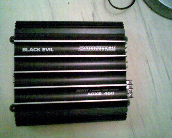

mám zesík mosfet 4kanál 2000W.
Poradí mi někdo jaký repro je pro něj nejideálnější?
Kolika Wattový a jaký subwofer zapojený přes můstek(1000W)nebo i normájně?
foto k příspěvku  od widlák85

nejsem si jistej ze zrovna tenhle zesik po zmereni by mel 2000W na SW bych poridil 2 kanal a tam ho zapojil do mustku tohle bych nechal jen na repro ale nejdriv bych ho nechal premerit a pak podle skutecnych hodnot neco vybiral protoze ta znacka nemluvi zrovna za to ze by tech 2000W melo bejt real...

Mozná by si to chtělo uvědomit, že ten zesik muže mit cca 45 RMS na kanal(odhadem). 2000W zapomen :-) A Secory a Sharky s takovymi vykony, no, chce se to koukat na RMS vykon a ne na pochybne PMPO atd ...

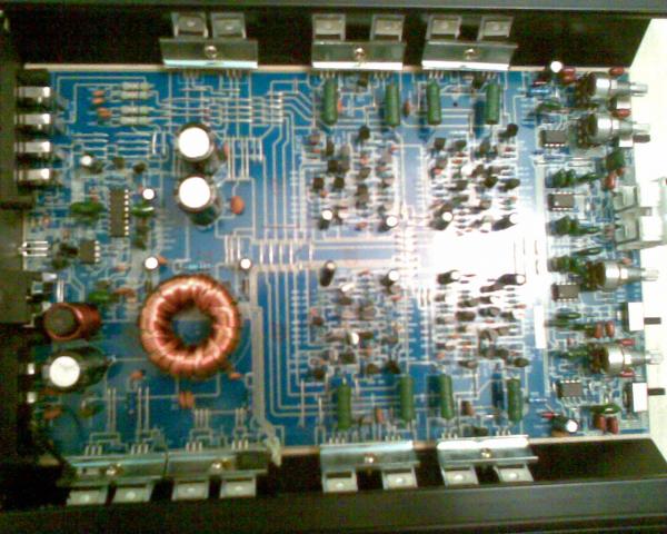

2 widlák: zkus ten zesík rozdelat a nafotit vnitřnosti, to by mohlo taky něco napovědět :-)

Stačí jaká je tam pojiska, jestli je tam 30A anebo 200 A, Já bych tipnul těch 30.
o 13.11.2007, 08:57 | Mr.pitr
Na fotce jsou bile pojistky takžě 2 x 25A bych řekl Vykon zesilovače bude kolem 60 W RMS na kanál.
o 13.11.2007, 12:30 | TAZZZZ
jj asi 2x25A dle fota a pokud ano tak ma dle mne 4x75RMS

jiz podle oznaceni odpovida vykon..o))
ARXS450 tedy 4x50..o))))

Mi přijde že jedna pojistka je bílá a jedna žlutá....nebo už mam mžitky před očima..)))
Každopádně výkon kolem těch 50 watíků maximálně.ale raději to neotvírej,bo na tebe vykoukne plošňák z kalkulačky a to by nebyl hezkej pohled...
o 17.11.2007, 18:34 | widlák85
pojistky sou tam 2x20A

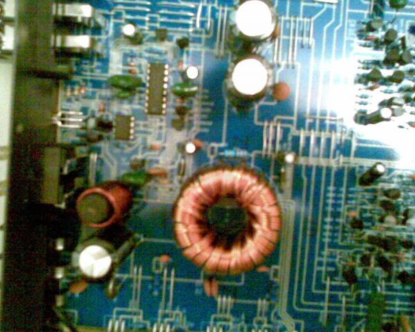

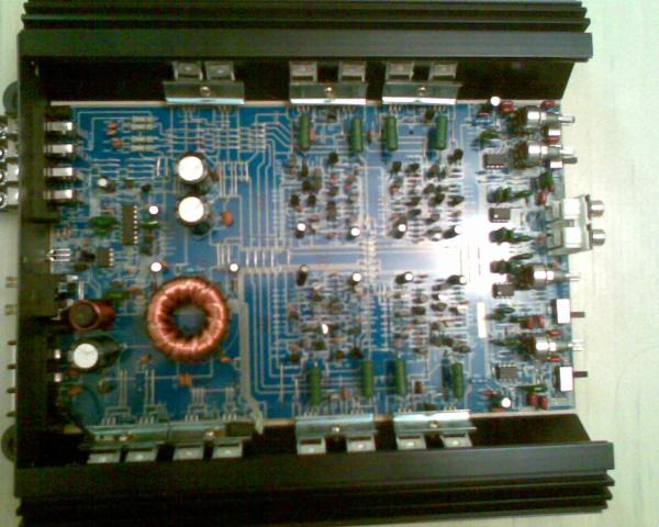

o 17.11.2007, 18:46 | widlák85
o 17.11.2007, 18:47 | widlák85
o 17.11.2007, 18:48 | widlák85
o 18.11.2007, 06:47 | Pietro | Upraveno: 2007-11-18 06:51:29
tak to urcite nemá 2kW ...bohuzel... =o)

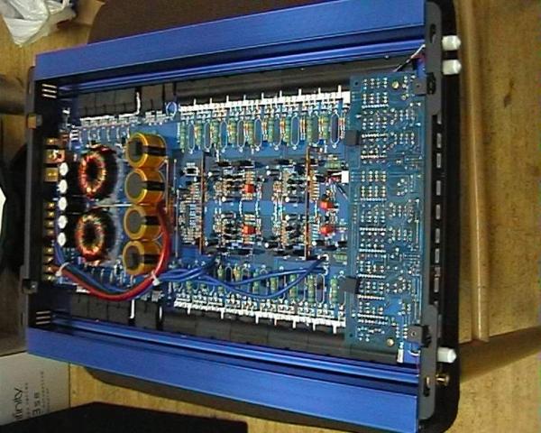

...tady napriklad tenhle 4-kanal umí 1800 Watt max! Je stabil do 1ohmu.
Tak si muzes porovnat vnutorni stavbu,jo a ma 150-ku externí poistku! :
foto k příspěvku  od Pietro
o 18.11.2007, 13:10 | SEKIN
Tak podle těch pojistek je to tak 50 W RMS na kanál, takže pokud chceš dva kanály zmůstkovat na SW, dívej se po něčem se zatižitelností tak 150W RMS. A ten nápis 2000W přelep nějakou humornější nálepkou, třeba až vyrostu tak budu BRAX :-))

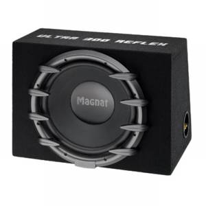

o 21.11.2007, 22:00 | widlák85
záleží mi hlavně na ceně tohle by byla další možnost když tubu ne,tak poradte co bude lepší.
MAGNAT ULTRA 300 reflex ,600W/300W rms,průměr 30cm,20-500Hz,citlivost 95 db.

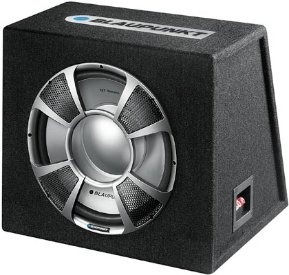

o 21.11.2007, 22:03 | widlák85
NEBO TOHLE
blaupunkt GTB 1200,750W/250W rms.průměr 30cm,35-500Hz,91db

o 21.11.2007, 22:08 | widlák85
Toto sem plánoval předtim,ale uvidim co poradíte.Blaupunkt GTT1200 ( GTT1200 ) 600W /200WRMS, průměr repra 30cm, 35-500Hz, citlivost 91 dB, sada popruhů k uchycení k podlaze, tmavě šedivý metalický reproduktor, 4 Ohmy

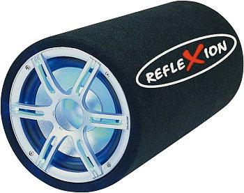

o 21.11.2007, 22:09 | widlák85
Reflexion XT12 , 500W/250W RMS, průměr repra 30cm, frekvence 22-180Hz, citlivost 95dB,osvětleno modrými LED 12V, rozměry 470x335x335 , sada popruhů na uchycení k podlaze,4 Ohmy

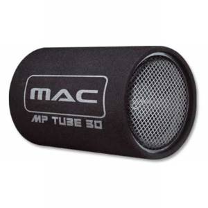

o 21.11.2007, 22:10 | widlák85
Mac Audio MP TUBE 30 , 480W /240WRMS, průměr repra 30cm, 20-200Hz, citlivost 91 dB, sada popruhů k uchycení k podlaze, rozměry 330x495mm, 4 Ohmy

o 22.11.2007, 00:50 | Pietro
jezis dej ty tuby pric!!! Kup toho Magnata a budes vysmatej a taky usetris misto v kufru... ale pokud nemas tolik penez,neboj se i toho blaupunktu...
