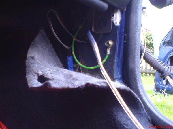

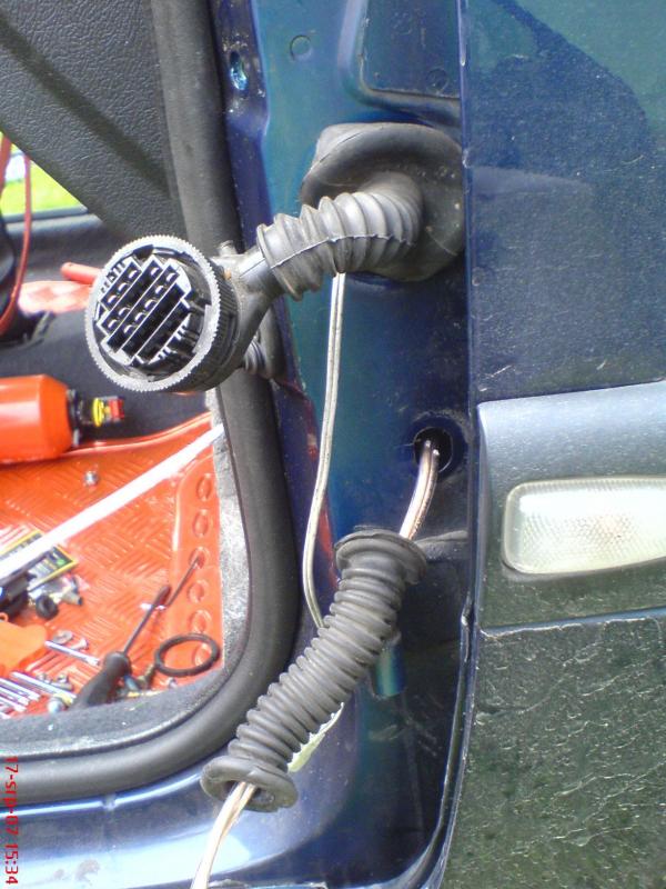

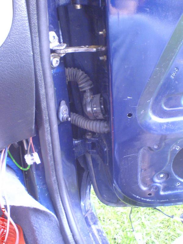

Když tam máš konektory a nejsou plně obsazené tak tam kde je volné místo to vyvrtat a protáhnout tamtudy, pokud máš konektory v origo průchodce plné, tak jedině vyvrtat novou, jak do dveří, tak do auta a dát tam gumu jako je na origo.
Zde byl blbej konektor, tak se musela vyvrtat nová průchodka

Tak novou průchodku, viz foto :o )
