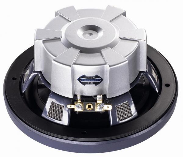

Dobrý den,
instaluju zadni koaxialni repra a nevim, kterej "násuvný" připojovacím konektor má polaritu plus a kterej minus. Jsou mezi sebou odlišeny pouze velikosti. Jeden je širši.
V clanku "Zásady tvorby audio systému v automobilu" na tomto serveru [ Link ] v části "Reproduktorové kabely" je napsáno, že "Je bezpodmínečně nutné dodržet polaritu signálu...".
Kabely k reproduktorum vedou primo z radia, takže neni žádnej zesik.
A doplnujici otazky.. Dvojice kabelu ma jinou barvu.. Jeden je celej cernej a druhej cernej s bilym pruhem. Uplne černej má polaritu +?
Dekuju velice a nemuzu se dockat Vaších odpovedi :))
o 10.11.2007, 18:03 | Pietro | Upraveno: 2007-11-10 18:22:40
tak na tech koaxech je ten sirsi pripojny konektor na prave strane +
a ten uzsi logicky -,je to pravidlo ale musis mit otoceny repro vzhuru magnetem- viz obrazek.
no a u ty doplnujici otazky nevim,jak to budes mit,je to origo kabelaz,nebo ji uz predelaval nekdo? ale spis je + ten cernej s bilym pruhem...
foto k příspěvku  od Pietro

o 10.11.2007, 19:49 | Dave1984
většinou je s pruhem plus...u reprokabelu třeba průhledný s červeným pruhem..
o 11.11.2007, 04:44 | ruffrider
co jsem měl tak ten širší faston byl vždy +
o 11.11.2007, 08:32 | cendler
kluci mají pravdu, ještě se to dá zjisti pomocí 1,5V baterie, když ji napojíš na konektory tak poznáš kam se pohybuje membrána a to už ti bude jasný
