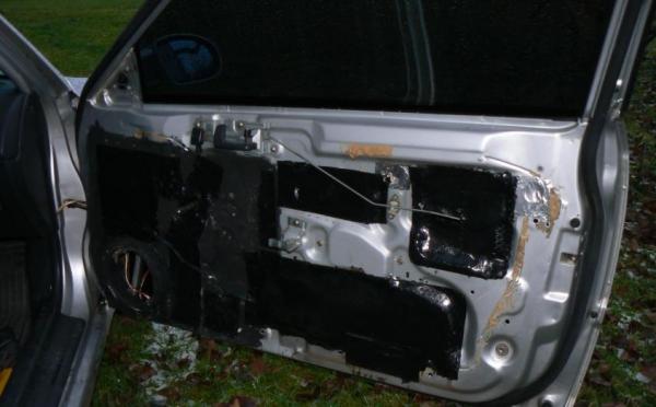

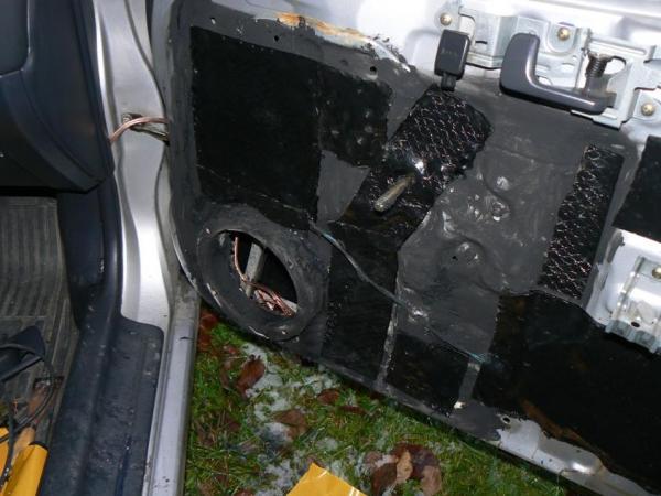

Už jsem nemohl poslouchat ty střeky, které vydávaly vibrující plechy dvěří, proto jsem se rozhodl pro radikální řez - VYTLUMIT!
Po ohledání internetu a po domluvě s pár lidma, jsem objednal Brax pastu a TBP pásy.
První den -
1.Díl - sundání tapecu a odmaštění všech kovových ploch, kde půjde brax, či výše zmíněné pásy. To byl neskutečný problém, páč vnější plech byl nastříkán nějakou antikorozní látkou, tudíž sundat to vyžadovalo obrovské úsilí - ve stručnosti, dupal jsem se s tím asi tři hodiny, než sem !pořádně! odmastil dvoje dveře...
2.Díl - Místo kolem MDF kroužka bylo třeba zesílit - na řadu přišel Brax.
Použil jsem gumové rukavičky na nanášení, super práce, bezproblémů..
Vymazal jsem kritická místa, kde si myslím, že to nejvíce vibruje, hlavně kolem těch kroužků, za kroužky a různé spoje, kde bych se s TBP nedostal. To bylo pro první den vše, bylo toho až moc, venku sněží, moc dobře se nepracovalo..
Druhý den-
1. Díl - dnes jsem lepil TBP pásy, pomocí horkovzdušky(bez ní bych si to nedokázal představit, fakt super věc, když se to nahřeje, krásně to změkne a jde s tím dělat skoro všechno, i dva tři pásy lepit na sebe) takže prve jsem připravené pásy nařezal na požadované rozměry a začal lepiš vnější plech, všechno šlo v pohodě, až na místa, kde byl Brax. Ty jsem obrousil a chytlo to v pohodě. na vnitřním plechu jsem prve zalepil díry, to asi byla nejhorší práce, moc to držet nechtělo, ale po nahřátí to vždy chytlo a no problémo. Na velké díry jsem dal i dva pásy na sebe, po vychladnutí to je jak beton, spokojenost. Zbytek pásů jsem nastříhal na menší kousky a vylepil je, na velké místa plechu. Měl jsem tři pásy TBP a možná jsem měl koupit čtyři, ale i s těmi třemi se to dalo v pohodě udělat.
2. Díl - zbytek Braxu jsem vymatlal na Tapec z druhé strany, protože u civicu jtak dost vibrovali, hlavně v místě kapsy...
Takže přes noc bude Brax schnout a zítra se jde na montáž reproduktorů.
Takže jsem zvědav na výsledný zvuk, ale počítám, že to bude velký rozdíl. Zkoušel jsem klepat z venku na dveře a nejde slyšet žádná rezonance, před tlumením ty dveře hrály :-)))
Takže zítra tady připojím další fotky z instalace.....a pak už jen ladit a ladit, počítám, že repro zahraje více odspodu, takže je nebudu muset sekat na zesilovači tak moc, jako před tlumením...
Tak co na to říkáte? Bude to stačít? Díky za rady...

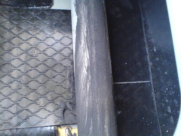

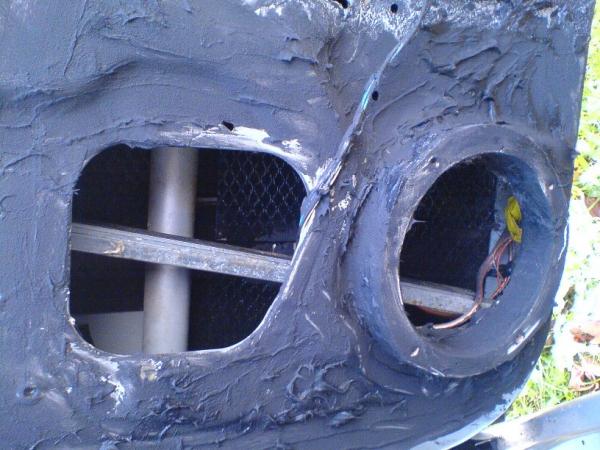

Brax

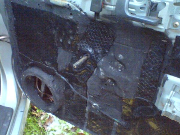

Brax + TBP hlavní namáhaná část

celé dveře...nejlepší by bylo celé ty dveře potáhnout TBP, ale bohužel mi nezbyly, tak aspoń ty nejslabší místa jsou zesíleny a je to rozdíl :-)

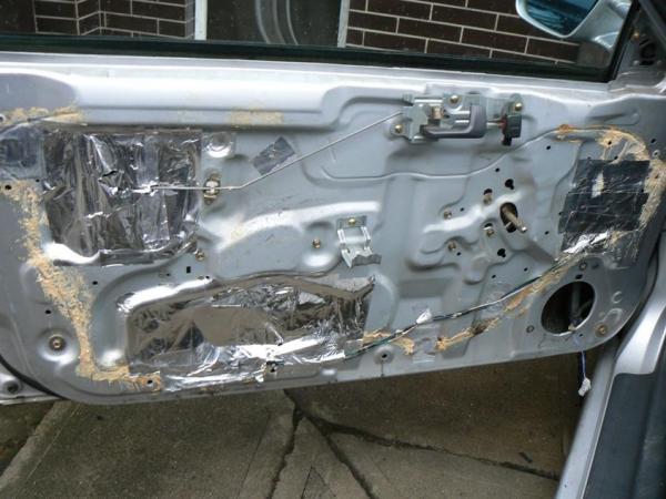

a takhle nějak vypadají neupravené dveře Honda Civic 6.generace :-)))

o 10.11.2007, 18:31 | Prady
nestačí, máš moc málo pomerančů
jináč super :)
o 10.11.2007, 19:01 | sikula
Vypadá to dobře ale ty díry by to chtělo zakrýt něčím pevnějším (překližka,plech...) bitumen v létě strašně změkne .
o 10.11.2007, 19:26 | Dave1984
to nejde vidět, ale přes ty díry jsou většinou dvě přes sebe :-) ale i tak ještě asi koupím a přejedu celé dveře tím :-))
o 10.11.2007, 19:45 | sikula
Jo to máš napsany nazačátku taky jsem tak měl jednu menší díru přelepenou dvakrát a v létě když na dveře zasvítílo tak to bylo strašně měky. Ještě by šlo na to TBP dát vrstu laminátu v místech kde jsou ty díry a na to ještě TBP pak by to bylo super.
o 10.11.2007, 19:50 | Dave1984
nebo mi ještě zbylo trochu braxu, že bych to pomazal, jak to ztvrdne, tak by to mělo být pevný..
o 10.11.2007, 20:02 | sikula
Jo to mě taky napadlo ja to zkoušel na Tecsound a na alu. to nadrží na TBP nevím zkus to a uvidíš možná by to chtělo ho zdrsnit pak napiš jak to dopadlo.
o 10.11.2007, 20:05 | Petura
no ty mu dáváš chudákovi :o))) kolik ty dveře teď váží a svezeš se ještě vůbec? (mega kola, dvoutunový dveře a křečci pod kapotou)
o 10.11.2007, 20:21 | Dave1984
Petura - dorovnávám to manko schopnostmi řidiče :-)))))
zase tolik to neztěžklo..hlavně když zavírám, tak v tom nic nezachrastí :-) prostě to má teď zvuk jak dveře oktávky :-)))
o 10.11.2007, 21:32 | sikula
Nemyslím to zle jen jsem chtěl poradit aby to pak nemusel předělávat.
Zas tolik toho tam namá , já mám na vnějším plechu 5Kg Braxu a myslím ž je to ještě málo .
