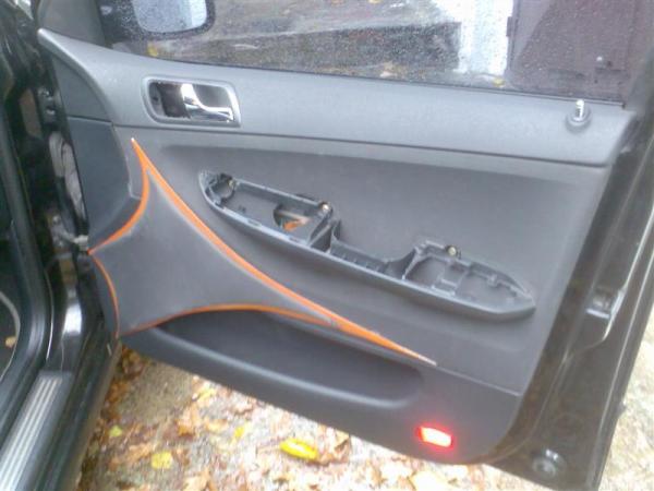

Tak mi to zas nedalo a vrhnul jsem se s kamarádem na kompletní přední dveře z lamina a tady máte pár fotek, bohužel jen z mobilu, foťák nebyl k dispozici...
Nejdříve odstrojení dveří
foto k příspěvku  od johanik

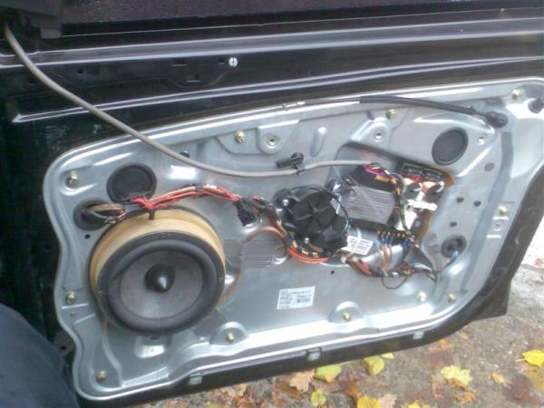

o 10.11.2007, 14:05 | johanik
Ostrojené dveře

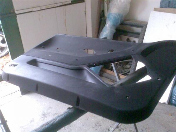

o 10.11.2007, 14:06 | johanik
Odstrojené tapecáky

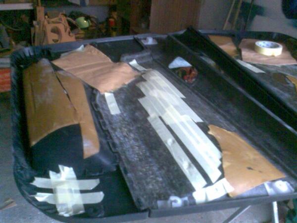

Zalepené všechny díry, aby nic neprotékalo skrz

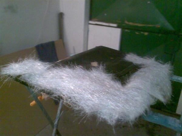

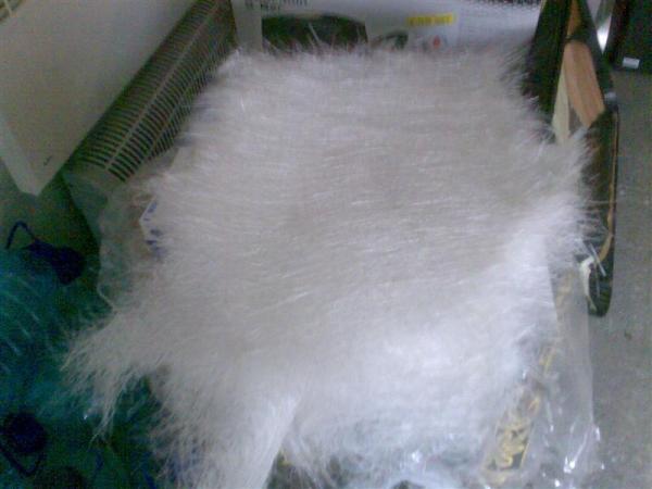

Tkanina na laminování

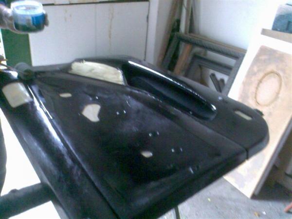

První vrstva pryskyrice

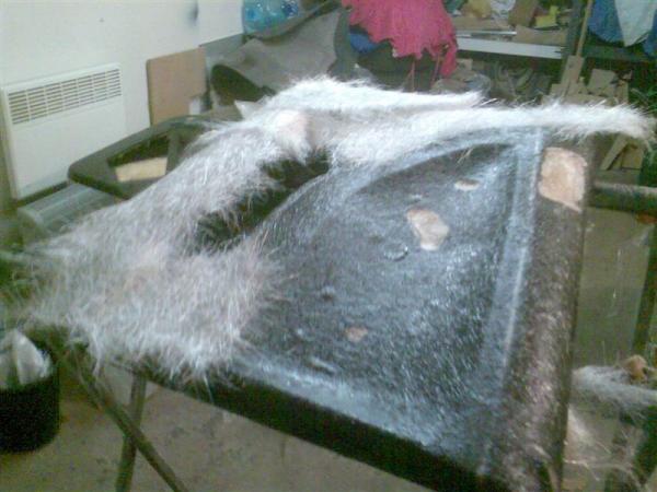

Prosycená tkanina
o 10.11.2007, 14:07 | johanik
Neprosycená tkanina

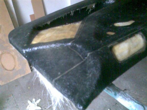

Další laminování

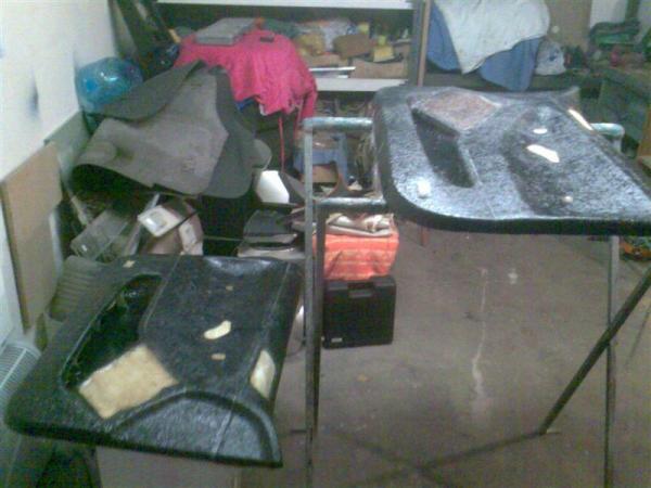

o 10.11.2007, 14:08 | johanik
Oboje dveře po laminování
Tak teď jen čekáme až první vrstva řádně proschne a pak uvidíme kolik bude dalších vrstev, prozatím padlo asi kilo a půl pryskyrice, nekolik párů rukavic, jeden malý váleček na malování, trocha tkaniny, jeden štětec a to je snad vše, pokračování příště :-)
