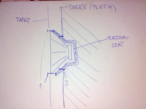

Chtěl bych vás poprosit, jestli nevíte o někom, kdo dělal tohle auto. Potřeboval bych nějakou inspiraci na boardy, nebo jak vyřešit různé průměry děr ve dveřích. V origu jsou tam 16,5cm , ale drží je plastová redukce, která je ve dveřích přišroubovaná na díře asi třináctkových. Za tipy a rady dík

Pavle zkus sem nafotit tu diru :o) Muslim ze to bude lepsi.. udelal bych par foto.. 1,dvere 2,repro bez mrzky 3,vyndany repro s tim plastem 4, diru ve dverich a bude to asi lepsejsi.. :) Ale plastovej sráč nemá chybu :o)

diera pre repro je len 16 cm, normálne 16,5 sa tam na priamo nevlezú. Chce to laborovať s podložkami a tapecom, ja som tam mal 16,5 Hertz EV165 na MDF podložkách hrubých 22 mm...
