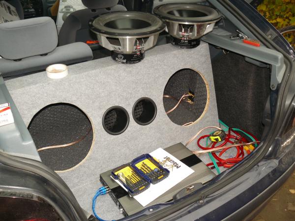

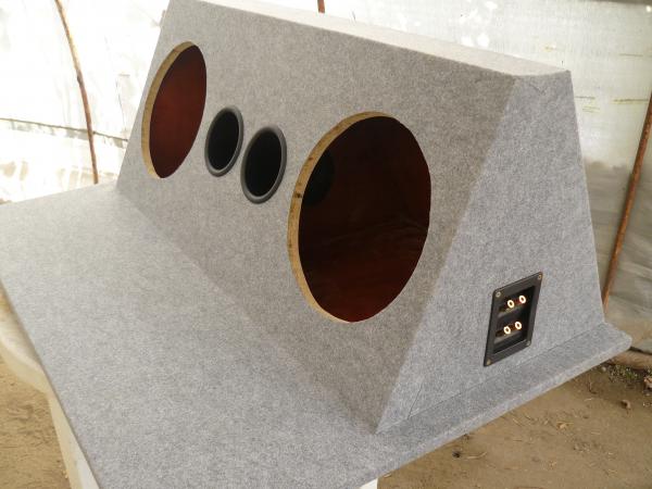

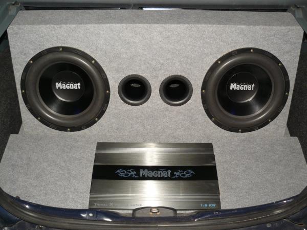

Tak takto sa my to podarilo dat do kopy. Co vy na to?

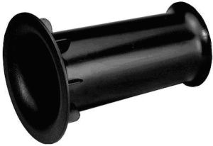

hezka prace, nevypada to zle, jen co je to za material toho dreva? chtelo by to MDF a ty natrubky bych dal jiny, aby byly zakulaceny na obou stranach, je to pak hodne znat

Yawor na první pokus pěkné.
Škoda jen že potah na bedně je jiný než zbytek potahu v autě... Vyřešil bych to bočnicema, kterýma bys "zalepil" ty díry po stranách a měl to ve stejné barvě.
To že je díky takhle umístěnému zesilovači kufr jako takový téměř nepoužitelný asi nevadí ;o)
Mal si na misli neco takovyho.
Na to ze to je poprve, tak je to super.

asi bych teda taky vyresil montaž toho zesilovace trosku jinak..co na bok?a hlavne pak schovat ty kabely...jinak hezka prace..ten objem SW jsi spocital?

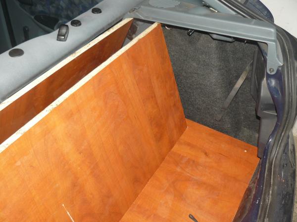

Tie BR urcite vymenim, a stim zosilnovacom este porozmislam. Pod tim mam rezervu a ked to chcem vybrat tak musim sklopit zadne sedadla a posunut bednu dovnutra, preto som to riesil takymto sposobom. Ale urcite by sa dalo nieco vyriesit. Objem som este nepocital lebo som to robil na mieru kufra a aby sa to dalo vybrat. Ked vypocitam dam vediet.

D@ve ja sem treba v meganu srubl zesak na sedak... mas tam taky misto???
jinak cim v meganu resis vytlumeni 5. dveri???
Ten box je napasovany na zadne sedadla, nie je tam miesto. Pozri 1. fotku ako my to tam ide. Este som nerobil tlmenie, mohol by si poradit nieco lacnejsie? Popripade poslat nejake fotky co vsetko treba vytlmit. som este zaciatocnik v autohifi :)
ty mřížky v těch nátrubkách tam jsou aby tam nic nespadlo???? třeba rohlík??? :-)
na poprvé je to víc než dobrý
Vypada to dobre, uhledne, nic odflaknutyho. Jen ten zesak by chtelo dat bud do podlahy nebo do bocnice nebo aspon schovat ty kabely pod to lamino. Zarazi me, ze jsi vyrobil bednu a az ted budes pocitat objem, to uz je tak trochu zbytecny, ne? a natrubky jsi taky dal jen tak od pasu?
MaSUZaPi: Aby si tam myši neudělali hnízdo, ale jinak,když si vzpomenu na moji první instalaci, tak tohle se fakt povedlo. Jo, líbí se mi to.-))

2 Marian" ptal jsem se proto jestli jsi to pocital že musis mit na každy typ SW urcity objem..a tohle se mi nejak nezdalo...to je sice hezky že jsi si udelal paradni boxik..le zvukove to bude asi pekne na dve veci...doporuceny objem mas i v manualu k tomu SW Magnatu...
souhlas s Kapkou, ještě bych dodal, že je lepší mít dva oddělené boxy než jeden společný pro dva SW. Ale práce jako taková je pěkná.

Prady no tlačit to asi bude dobře, ale zvukově newim no, rozhodně bych tam dal jiný ty nátrubky

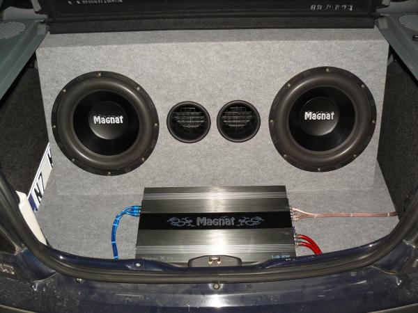

D@ve foceno ted venku mobilem
nakup vozivas asi na na zadnich sedacich - ze?? ;-)
08.11.2007, 16:19 |
Prady D@ve: to je Z2200??? kolik tak s touhle aparaturou natlačíš v bassrace?
08.11.2007, 23:55 |

Prady: jj je to Z2200. D@ve soutezi v kategorii do 119,9. Ale vykon je tam samozrejme vyssi.
Pavel02: Tie 2 SW su oddelene od seba.

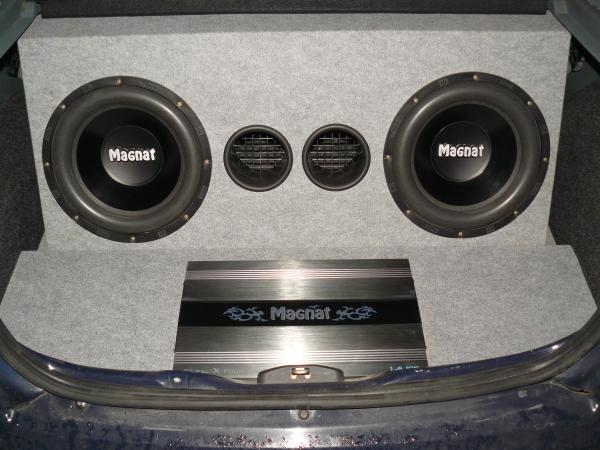

Posluchol som vasu radu a hned to vypada lepsie. Este tie natrubky musim zohnat a uvidime potom co to tlaci.

Prady D@ve: to je uzavřenka? že nevidim žádnou štěrbinu slušný, já bych chtěl to Z2200, ale s XTC 300, to by taky mohlo něco natlačit, kor ve felině
09.11.2007, 13:20 |
D@ve to Prady: jj je to uzavrenka... vychazel jsem obemove z
[ Link ] -
[ Link ] bo zadne blizsi info
hral jsem i o 1/2 mensim obemem a finale jsem s tim odehral bez problemu... ale ten poslech je ted 100 a 1
09.11.2007, 13:32 |
Prady tak na uzavřenku docela slušný hodnoty v bassrace a eště ke všemu 10" woofer, to s tim XTC 300 v bassreflexu by se dalo natlačit i víc ne?

D@ve to Marian NZ: na kolika litrech ted cca jsi??? ( ozvucnice )
Vypocital som litre a vysla mi hodnota 167 litrov na cely box, minus rozdelovacia stena. Tak vychadza na jednu ozvucnicu 83,5 litrov miesta na jeden SW. Vymenil som aj BR a lepsie to tlaci.
