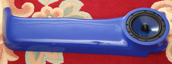

Boardy na Feldu.Asi jich tu bylo fůra,tak jedny z mnoha:-)

moc pěkný - i ta kombinace lak a barva membrány
není poznat z fotky - jsou mírně natočené?

Jj,jsou mírně natočené..

jakej všechen matroš jsi na to potřeboval?
o 04.11.2007, 19:23 | Collin
Sodom: A na kolik by mě to vyšlo kdyby jsi je dělal? :o))
o 04.11.2007, 19:28 | Sodom
Myslím,že 3.000,- je minimální sazba.Je to spíš koníček.V práci bych si tím asi nevydělal:-))
Materiál: MDF,Laminát,punčocha,polyesterový tmel,tavná pistole a pevný nervy:-)

jako na vzhled moc pekny..ale co zvuk?podle me tady dochazi k akustickemu ztratu...to repro hraje do toho maleho prostoru doorboardu... aspon muj nazor...

To Kapka:žádnej zkrat tam není.Ten board není uzavřenej.Je tam kroužek kterej jde až na dveře.Dveře jsou zatlumeny a repro v nich má ozvučnici:-)

ok..ale stejne bych uchytil to repro primo na kroužek co je natvrdo na plechu dveri..

mě se to líbí, ale ty náklady sou nějaký přehnaný ne? nešlo by to třeba udělat s mdf kroužkama a nějakým tmelem, který se pak vibrousí do hladka, zbytek plastu nasříkat plničem a vybrousit a pak do laku? nešlo by to tak udělat?

dle mě by se to dalo udělat tak za 1500 ne? použít třebas tohle

Kapka:Tak to taky bude.Neboj:-)
Prady:Nevím co myslíš tím linkem...
Já to dělám laminátem celý.A je to připravený pro lakýru včetně plniče.Za 3T je to zadarmo.Každej kdo dělá laminát ví o čem tady píšu.

Sodom: no to je tmel se skelným vláknem já myslel jako udělat mdf kroužky a pak to celý zarovnat jenom tímhle tmelem s kapsama , vybrousit a nastříkat plničem
o 05.11.2007, 18:02 | wendys
velmi pěkné! kolik vrstev kitu a jak to šlo dělat na tom plastu, lak vypadá luxusně. Původně jsem to chtěl taky do laku, ale to kitování mě moc nebere, tak jsem to radši potáhnul kobercem....

Na plastu to drží mám na to svůj postup:-)
