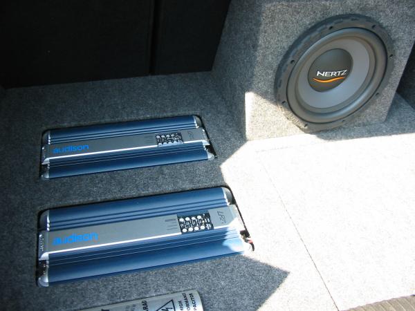

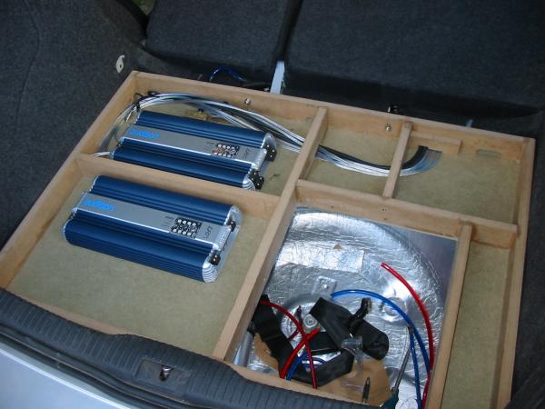

o 01.11.2007, 08:59 | Marv
8 mm a pohoda...samozřejmě nic na tom nevozim, ale můžu se o to i opřít.
Jde taky o to, na kolika místech to bude podepřené.
foto k příspěvku  od Marv
o 01.11.2007, 09:00 | Marv
o 03.11.2007, 08:43 | venito
covece nadherna zastavba!
o 03.11.2007, 10:14 | JiM
hmm vypada to super, mel bys vic fotek? a rezerva ti de vydelat tim otvorem?
