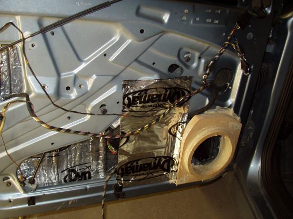

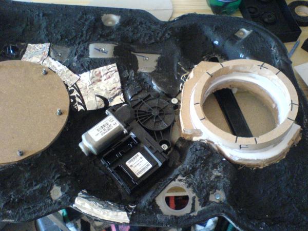

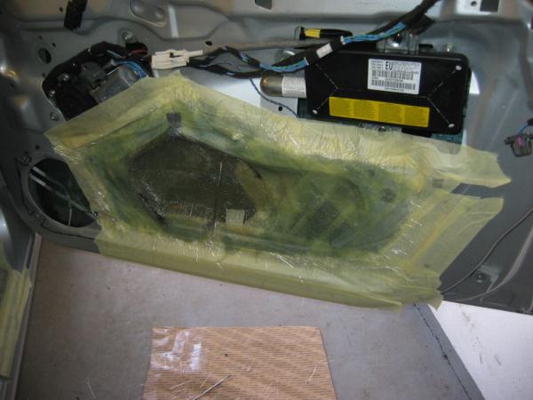

když jsem dělal oktu 1-čku, tak jsem tlumil dynamatem extreme - díry jsem jenom přelepil třeba ve 2 vrstvách - ted bych díry zadělal něčím pevným - třeba nanýtovat plech a přetlumit tlumením, pod ten plech něco dát proti rezonancím - třeba taky kousky tlumení, nebo to podmáznout silikonem
ted jsem ve 2-ce oktě dělal s jiným materialem - bitumenové pláty sinus live, brax pasta a dynamat extreme
hlavně dobře udělej kroužek po středobas - osvědčený material je mdf-ka at je reproduktor dobře upevněn na plech
foto k příspěvku  od ivls
o 28.10.2007, 19:17 | ivls
o 28.10.2007, 19:20 | ivls

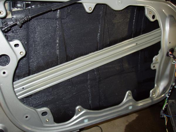

o 28.10.2007, 19:45 | martan01
foto k příspěvku  od martan01

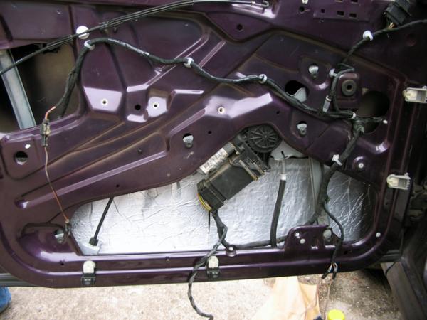

o 28.10.2007, 19:46 | martan01

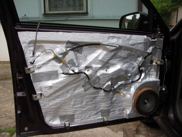

MDF podložky už mám a dokonce i zaslepené díry ve dveřích. Ale tlumení jsem ošidil - tak to chci dodělat - asi pujdu do Tecsound 2 mm s Alu fólií a doufám, že deska 1x2m bude stačit. Díky za rady. TT.

Stačila tabule tappajomatu 1 x 2 m a pár starých pramenů... :-))
foto k příspěvku  od nuchtala
