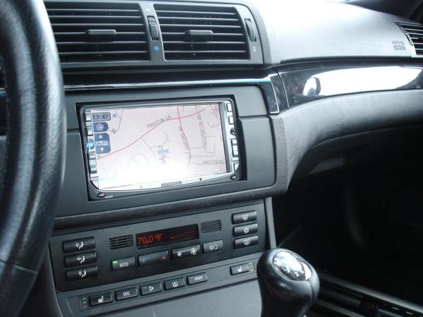

Ahoj všem. Prosím o radu. Chci koupit do mého auta BMW E46 2DIN autorádio, ale bohužel mě trápí dvě věci. Zkouším sehnat rámeček (adaptér) pro 2DIN rádio do E46, ale nikde nic... :-( už jsem vážně zoufalý. Nevíte kde by se to dalo sehnat? Viz. foto...
A ta druhá věc je ta, že mám Nokii N95 a ona má AV výstup (klasika žlutý - video a červený s bílým cinchem audio) a potřeboval bych to zapojit do toho autorádia tak, aby, když budu sledovat na autorádiu vstup videa z mobilu - třeba navigaci na mobilu (zvuk nemusí být zapojený, jen video), tak bych potřeboval, aby mi u toho hrálo třeba CD nebo rádio. Tedy potřebuju vybrat nějaké rádio, do kterého můžu strčit obraz a zvuk bude hrát už z něj (z rádia)...Poradíte mi prosím??Děkuji všem!

mybimmer.net paradni ramecky
ale pozor 2DIN radio se tam nevejde, musi se rezat ventilace. bez na e46fanatics.com do fora a dej hledat double din
