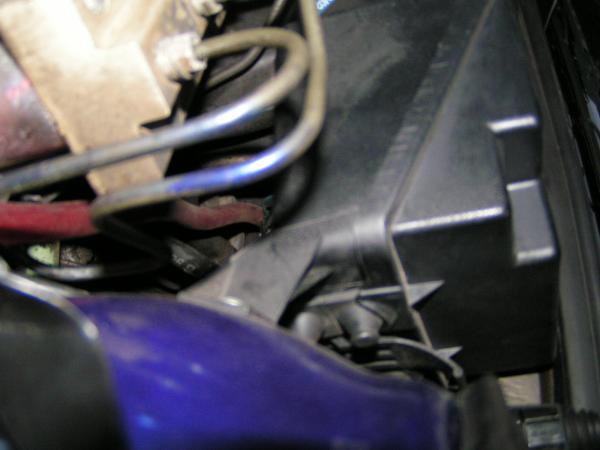

Zdravím mám takový dotaz potřebuji natáhnout napajecí kabel od baterky do kufru přesněji od baterky do prahů na straně řidiče a nevím kudy dekuji za každou radu

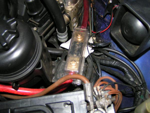

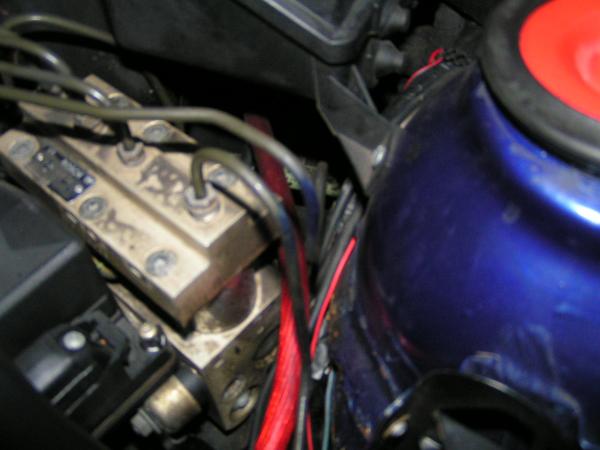

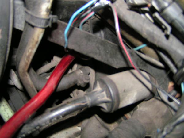

Tak teda už jsem nafotil tak je hned posílám, jinak jsem to tahal hned vedle lanka od spojky. Byla tam volná jedna průchodka. Je tam taženej padesátkovej kabel a myslím si že by se tam ještě tak jedna pět a třicítka vlezla.
foto k příspěvku  od Směty
o 24.10.2007, 19:07 | Směty
o 24.10.2007, 19:08 | Směty
o 24.10.2007, 19:09 | Směty
o 25.10.2007, 07:39 | P.Lev
Jo dobre moc ti dekuju fakt mi to pomohlo tak ja se do toho dam
