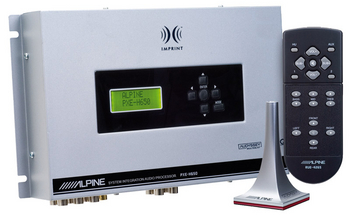

Máte někdo zkušenosti nebo informace jak by měl fungovat tento "procesor" pro originální autorádia. Potřebuji nějak vyřešit muziku v BMW ale rádio je integrované s počítačem a navigací takže jej nelze vyhodit a druhý okruh s jiným rádiem se mi moc nechce neboť jednak není místo a přestane fungovat ovládání na volantu atd..
foto k příspěvku  od texmur0

Samovyměřovací ekvalizér s kompenzátorem zpoždění a autokalibrací vstupního signálu. Jedinou nevýhodou u těchto všech ekvalizérů (JL Audio Clean Sweep, RF Sixty, Alto Drive) je, že se kalibrují na jednu hlasitost, která se musí stabilně na rádiu nastavit. Samotná regulace hlasitosti se pak děj pomocí dálkového ovládání (ať už drátového nebo bezdrátového).
o 24.10.2007, 11:45 | Shr3k
Pokud někoho zajímá PDF anglický návod, můžu zaslat na vyžádání.

Mezi rádio a zesilovač (ten odpojit, nebo odmontovat). Korektní výstupy je nutné nalézt, PXE umí jak asymetrické (cinch) nízkoúrovňové, tak symeterické vysokoúrovňové na reproduktory. Odhaduju, že mezi rádiem a zesilovačem bude nějaké 2-3V symetrické (tzn + a -, nikoliv + a zem).
