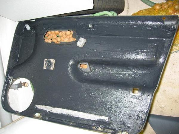

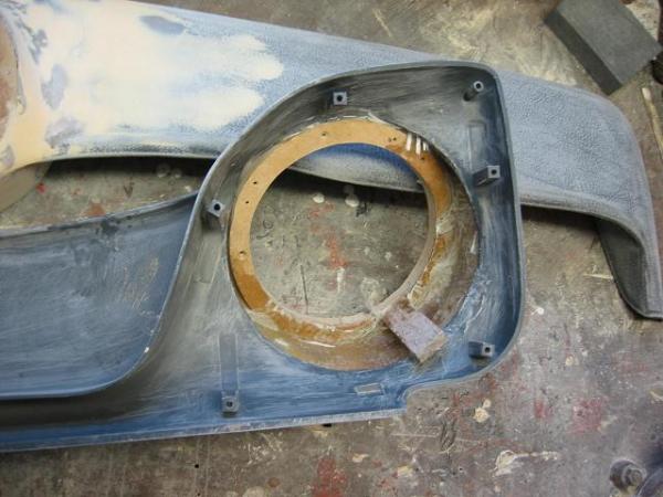

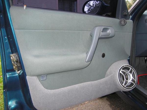

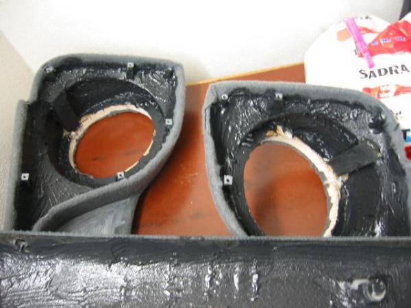

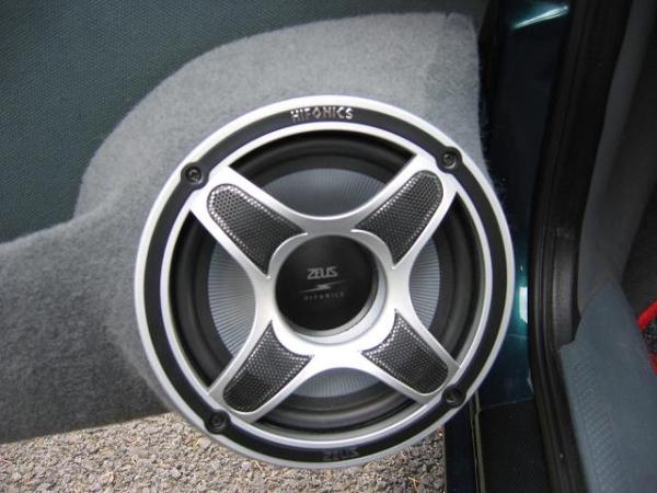

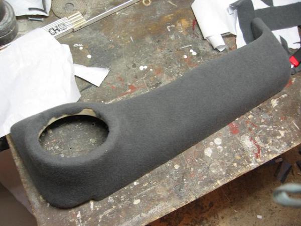

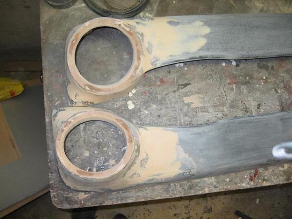

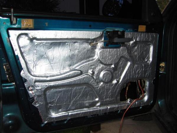

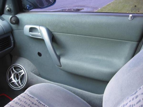

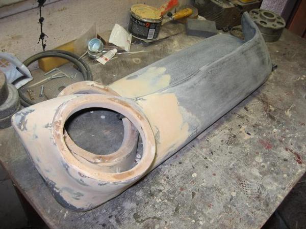

Zdravím vespolek, protoze mi nevyhovovala predchozi instalace prednich komp, ktere byly ulozeny pres mdf krouzky na dvere a hralo to pod nohy, vysky byly totalne na pi*u tak jsem koupil nova kompa opet od Hifonics a trochu si pohral s tapecakem. Prubeh montaze na fotkach:-)

o 20.10.2007, 15:03 | Komba
Ty voe fakt pěkný.Moc se ti to povedlo

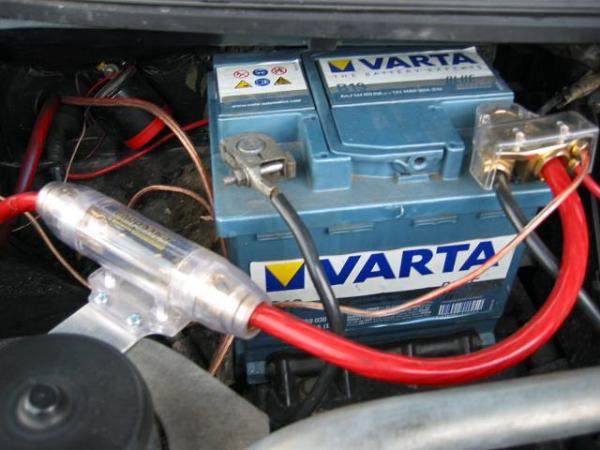

o 20.10.2007, 15:13 | Rocco.
Nechceš baterku??? ta Varta jako nic moc.....
Měl bych Ground Zero 12,3500.... pomohlo by ti to a necham ji za rozumnej peniz... je ještě v záruce.

o 20.10.2007, 17:13 | myrafell
ahoj máš to moc pěkný....zrovná dělam boardy do fely taky na podobný způsob.....ale trošku jinač:-)a jak to hraje??líp jak jen z těch kroužků??

o 20.10.2007, 18:35 | Komba
Hele čimpak to máš natřený?Já jsem myslel že je to něco jako Brax,ale fakt nevim.
o 20.10.2007, 19:01 | scscar
Je to pekné. Tie krúžky pod repro ako vyrezávaš.
o 20.10.2007, 19:39 | Pavel 528

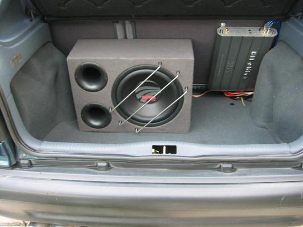

no a chtelo by to taky ukostrit...
plusovej mas koukam min 35ku a na kostru ti vede original 110 nebo 16,coz je o nicem....a po ty 16ce ti jede i cela instalace auta....takze tohle mas spatne.....
o 20.10.2007, 19:40 | Pavel 528
10 nebo 16
o 20.10.2007, 20:08 | jdoizo
Ano, chtělo by to kostru, takže jako pavel, jen mi moc nesedí směrování výšek , ale proti gustu a prodevení žádný ,,,,,
o 21.10.2007, 12:28 | wendys
Můj subjektivní pocit je, že to hraje o 100% líp když to je nasměrované takto nahoru.
ZIP: čoveče asi jsme spolu neobchodovali....
Komba: je to brax pasta
scscar: kroužky jsem původně chtěl dělat frézkou, ale MDFka je moc hutná takže to frézka neutáhne takže klasika přímořarou pilkou....
Pavel 528: kostru doladim jak boudou nějáký škvarky:-)
jdoizo: umístění výšek na tapecáku jsem musel zachovat protože tam byly díry od původních výšek. Nechám si poradit: jak bych je měl nasměrovat pro lepší výsledek? Dostal jsem tyto domečky které jsou dost natočené a ještš jedny pro zapuštění, pokud bych použil tyto, výšky by směřovaly o dost víc ke středu auta...

o 22.10.2007, 16:01 | MaxxT
cista prace :-)
o 22.10.2007, 19:12 | Mišell
wendys: Jaká byla spotřeba Braxu na ty tapece? Máš to pěkně udělaný.
o 22.10.2007, 20:10 | wendys
Mišell: mel jsem 1,5 kg, natřel jsem nějáky drobnosti v kufru a jinak vsecko tapecaky a ty kapsy...tu pastu fakt doporucuju, skvele se s tim dela a dostanes se na mista kam bys ruzny tlumici desky horko tezko lepil, nebo i kdybys je nalepil tak tam nebudou drzet, napr ten laminat...
o 22.10.2007, 20:21 | Mišell
Dík,koncem měsíce se na to taky chystám. Nanášení asi štětcem co?
o 22.10.2007, 22:55 | wendys
jo, štětec, naředit cca deci teplý vody a poradne rozmichat
